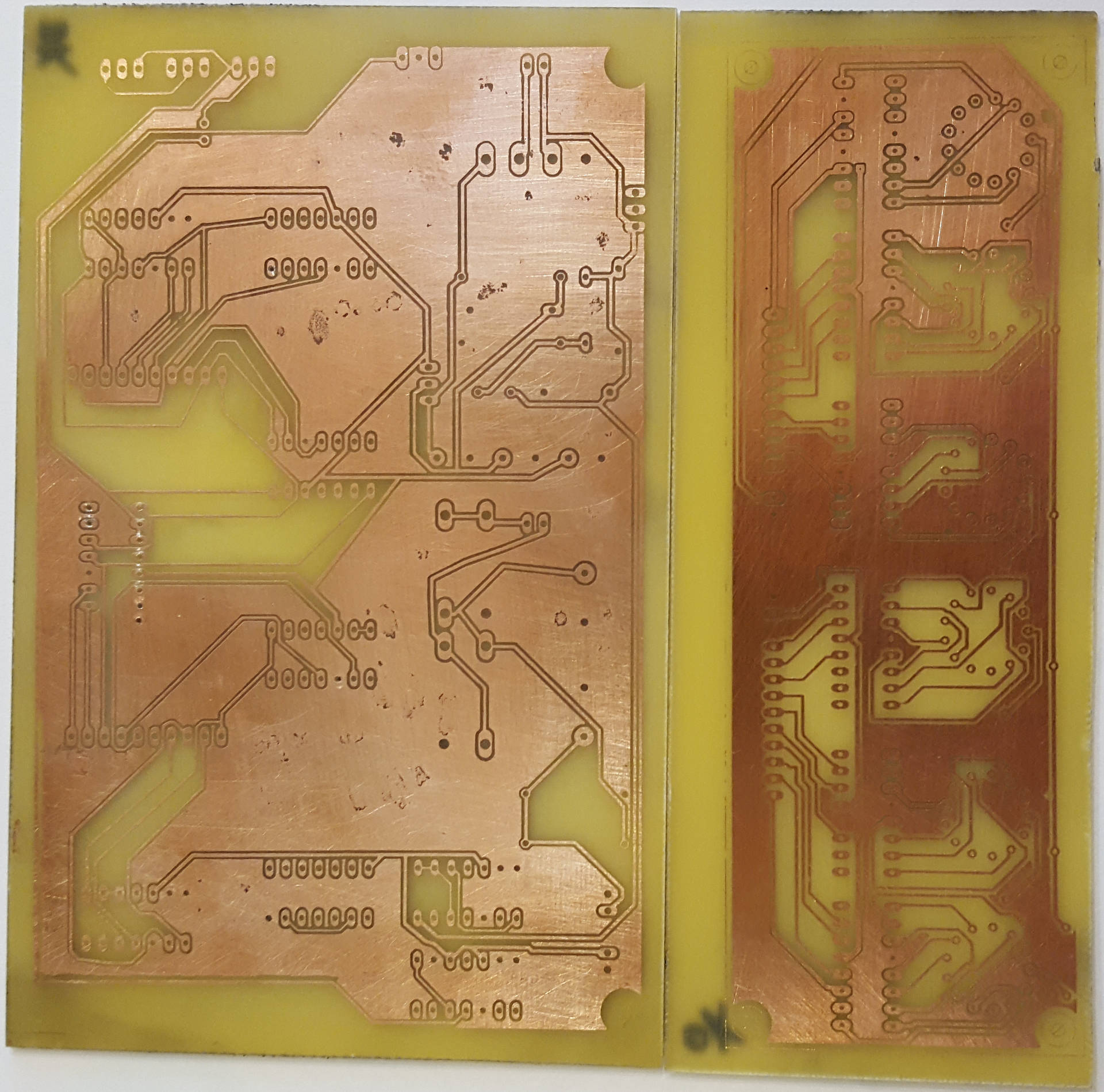

Ho iniziato disponendoli ordinatamente ma mi sono reso conto che capovolgendone alcuni i collegamenti sarebbero stati più semplici.
Stessa cosa per lo stadio nixie.
I 74141 sono allineati alle nixie, tranne i due centrali che ho distanziato di più per poter passare con l'alimentazione.
E' brutto forse ma ha una logica. :lol:

Ho dato un occhiata ai PCB realizzati dal ragazzo qui sopra.
Devo riconoscere che si è cimentato a fare un qualcosa di non facile realizzazione.
Dopo una prova non molto felice gli è riuscito un PCB non male.
Per essere degli esperimenti realizzati per la prima volta il risultato è discreto.
Ora c'è la fase più noiosa, forare!

Messaggioda Foto UtenteTizianoLappa » 21 feb 2017, 9:41
Buongiorno a tutti.
Foto Utenteabusivo esagera e ve lo dimostro :D .
Non avevo capito la difficoltà, per me, nel fare questi due PCB ma vi garantisco che l'ho capita nel corso dell'opera. Quindi alla fine mi sono accontentato di qualcosa che "dovrebbe" funzionare ma che non è proprio il risultato che mi sarebbe piaciuto raggiungere.
Ora passerò alla foratura...
Grazie a tutti quelli che ancora hanno la pazienza di seguire l'argomento e di dare i propri consigli.

TizianoLappa ha scritto:Non avevo capito la difficoltà, per me, nel fare questi due PCB ma vi garantisco che l'ho capita nel corso dell'opera.
Hai comunque fatto un buon lavoro per essere un principiante. Con l'esperienza acquisita la versione 2.0 verrà sicuramente meglio :ok:

edgar ha scritto:Hai comunque fatto un buon lavoro per essere un principiante.
Grazie!
edgar ha scritto:Con l'esperienza acquisita la versione 2.0 verrà sicuramente meglio
Versione 2.0??
Considera che quello che vedi è il risultato di 3 tentativi.
Il primo è stato direttamente buttato.
Il secondo l'ha visto anche abusivo ieri sera e il terzo è questo.
I prossimi PCB che farò saranno senza dubbio moooolto più semplici di questo!

Occhio, i due tratti evidenziati in rosso (in alto a sinistra, in basso a sinistra) mi sembrano interrotti o a rischio
Edit: nel tratto evidenziato in blu probabilmente c'è un corto

In realtà c'è anche un altro punto con una probabile interruzione.
Per verificare se ci fosse il corto come posso fare? Semplice verifica con il multimetro? E per le interruzioni lo stesso? O per queste non mi fido a prescindere e "cablo"?

TizianoLappa ha scritto:...Semplice verifica con il multimetro?...
Il multimetro è il tuo amico più fidato!
Certo che devi controllare/verificare.
TizianoLappa ha scritto:... O per queste non mi fido a prescindere e "cablo"?...
Verifica sempre e non ti fidare neanche di te stesso!

Intendevo...dove c'è la "sospetta" interruzione, mi posso fidare del multimetro oppure no? Se vedo che c'è continuità su una pista che sospetto sia interrotta, è sufficiente o devo valutare altro?

TizianoLappa ha scritto:Intendevo...dove c'è la "sospetta" interruzione...
Certo, verifica tutto anche le evidenze più palesi con il multimetro/tester.
