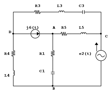

Il primo esercizio che dicevo è questo:
Il circuito in figura è a regime sinusoidale.
Calcolare:
1.1) i parametri del circuito equivalente alla Thévenin ai
morsetti A-B visto dalla serie \text{R1-C1};
1.2) il fasore della corrente che interessa tale serie e la
corrispondente funzione del tempo;
1.3) la potenza complessa assorbita dal bipolo serie \text{R5-L5}
DATI
R1=R5=10{\Omega}
R4=R3=20{\Omega}
C1= C3=25{\mu F}
L3=30\text{mH}
\omega=1000 \frac{rad}{s}
e_{2}(t)=12 \sqrt{2}\cos(\omega t-\pi) \text{V}
j_{6}(t)=2 \sqrt{2}\cos(\omega t)\text{A}

Messaggioda Foto Utenteg.schgor » 21 feb 2017, 17:32
Sono stato bloccato per oltre una settimana
per guasto al PC. Se ancora utile vedo di inviarti la soluzione.
pS. L4 ed L5 sono =L3?
Foto Utenteg.schgor
57,8k 9 12 13
Messaggi: 16971
Località: MILANO
[84] Re: tracce e quesiti d'esame vari:reti in c.a.s.,circuti tri
Messaggioda Foto Utentemusica94 » 22 feb 2017, 8:08
va benissimo :D
Comunque si'
Foto Utentemusica94
141 4 6
Messaggi: 552
Iscritto il: 13 set 2016, 11:44
[85] Re: tracce e quesiti d'esame vari:reti in c.a.s.,circuti tri
Messaggioda Foto Utenteg.schgor » 22 feb 2017, 10:39
Alla domanda 1.1) è facile rispomdere che,
la tensione equivalente far A e B, tolta Z1, è:
ETh = i6 \cdot Z5+e2
e che: ZTh=Z5
(Z3 w Z4 sono infatti ortocircuitate dall'azzeramento di e2)
Da queste si ricava la risposta 1.2):
i1 = \frac {ETh}{ZTh+Z1}
Per la risposta 1.3) occorre osserbare
l''euilibrio delle correnti nel nodo A:
i5 = i6 - i1
e ricavare la potenza complessa:
S5 = |i5|^2  \cdot Z5

g.schgor ha scritto:i5 = i6 - i1
non dovrebbe esserei5 = i1- j6?
Foto Utentemusica94
141 4 6
Messaggi: 552
[88] Re: tracce e quesiti d'esame vari:reti in c.a.s.,circuti tri
Messaggioda Foto Utenteg.schgor » 22 feb 2017, 18:47
Dipende dal senso (arbitrario )assegnato a i5.
comunque il modulo non cambia.
