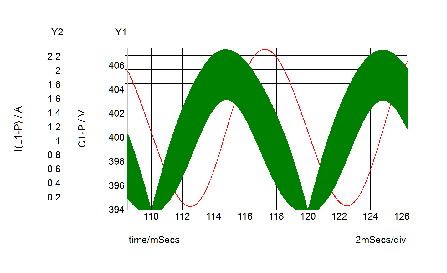

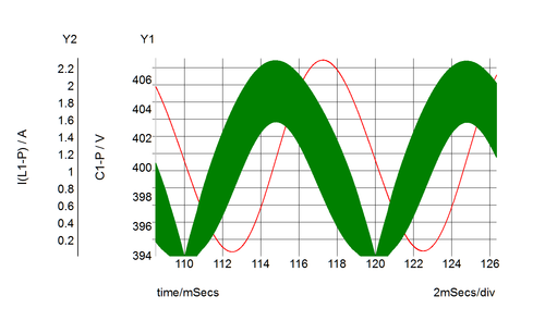

Ho fatto girare una simulazione di un PFC che gira a 100 kHz, in rosso hai la tensione di uscita e in verde la corrente sull'induttanza.

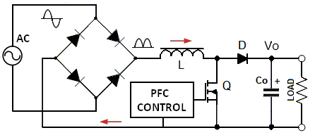

Lo schema di massima, per contestualizzare, è questo.

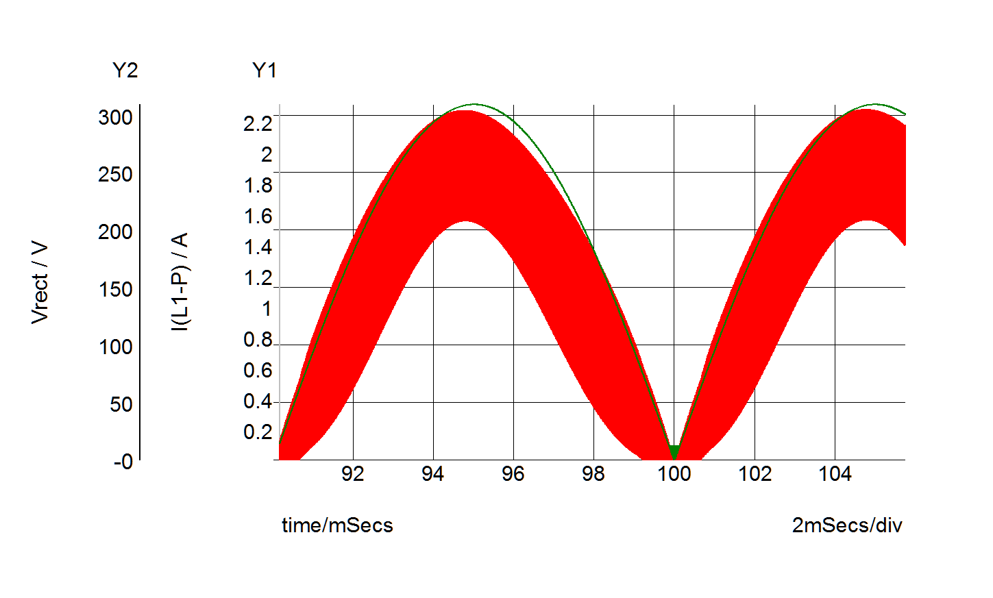

Quello che succede, come immagino già saprai, è che la corrente sull'induttanza segue la tensione sinusoidale (raddrizzata) di ingresso. Te la metto di seguito, in rosso la corrente sull'induttanza e in verde la tensione raddrizzata in ingresso.
Come noti nella prima figura la tensione d'uscita è quasi costante (nota che oscilla intorno ai 400 V di riferimento), è stato utilizzato un condensatore da 180 uF.
Aggiungo: il ripple all'uscita non è molto critico perché è a frequenza di rete (50 Hz / 60 Hz) e quindi influenza poco i convertitori a valle, che sono compensati per transitori molto più cattivi.
Aggiungo2: per non lasciare non-detto niente, la corrente è cicciona perché ha un ripple a 100 kHz e con la scala utilizzata non si vede.

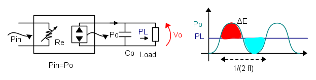

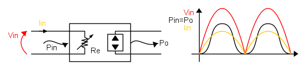

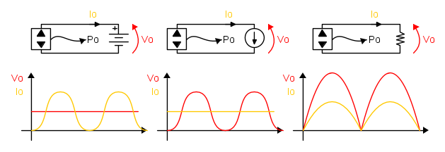

Il circuito equivalente di un PFC e` una cosa del genere: una resistenza equivalente di ingresso e un generatore di potenza in uscita, che genera esattamente la stessa potenza assorbita dalla resistenza equivalente.
La tensione Vin e` quella della rete raddrizzata, la potenza di ingresso, che e` anche praticamente quella di uscita, e` una sinusoide a frequenza doppia della frequenza di rete, traslata a valori tutti positivi. Il valore della resistenza Re, che determina quanta potenza viene mediamente assorbita dal PFC, e` controllato in modo da fornire in uscita la potenza richiesta dal carico.
Il generatore di potenza e` uno strano componente (solo teorico, serve per fare i conti) che eroga una potenza, tensione e corrente ai suoi capi dipendono solo dal carico. Ad esempio un generatore di potenza come quello che modella l'uscita di un PFC collegato a una tensione costante, a una corrente costante e a una resistenza da` origine a queste tre situazioni (puramente ipotetiche, servono solo a capire come si comporta un generatore di potenza)
Poiche' di solito si vuole una tensione di uscita circa costante per alimentare il successivo convertitore che porta la tensione ai valori voluti e introduce l'isolamento, la situazione da considerare e` la prima, in cui al posto di una tensione costante c'e` un condensatore che la tiene circa costante a breve termine. A lungo termine (>100ms) ci pensa il controllo in retroazione.

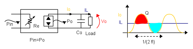

La situazione ideale che si vorrebbe dunque e` questa: se il condensatore Co fosse di capacita` enorme, la tensione di uscita sarebbe costante, la corrente erogata dal PFC sarebbe sinusoidale a frequenza doppia rispetto a quella della rete, la corrente del carico sarebbe uguale a quella media erogata dal PFC e tutti sarebbero felici e contenti.
Purtroppo i condensatori di capacita` infinita non esistono, e si deve accettare un po' di ripple sulla tensione di uscita. Pero` la situazione mostrata prima puo` servire come punto di partenza. Si ipotizza di avere una tensione di uscita costante (almeno mediamente), si fanno i conti di quanto viene caricato e scaricato il condensatore di uscita, e si ricava il ripple, da cui invertendo la relazione e dato il ripple si ricava la capacita` del condensatore.
Esiste anche la soluzione esatta per trovare ripple e condensatore di uscita, ma e` complicata e dipende dal tipo di carico.
Il calcolo del ripple e della capacita` di uscita puo` essere fatto almeno in tre modi diversi, lavorando nel dominio del tempo e usando la carica, l'energia, oppure facendo i conti nel dominio della frequenza.

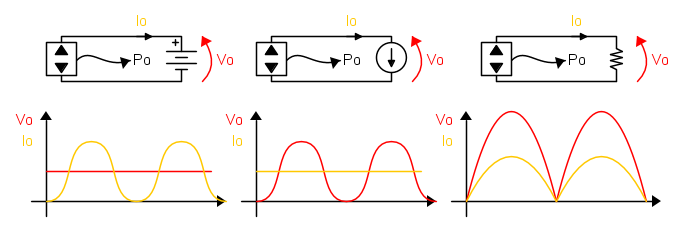

Assumendo la tensione di uscita (quasi) costante, la corrente di uscita e` la sinusoide gialla, il cui valore medio e` la corrente blu assorbita dal carico. Quando la corrente Io e` maggiore di IL il condensatore accumula la carica Q e la sua tensione sale, mentre mezzo periodo dopo la carica viene usata per alimentare il carico, e la tensione del condensatore scende di nuovo.
La variazione di carica Q e` data dall'area rossa e vale Q=\frac{2}{\pi}\,\frac{I_L}{2\times 2f_l}. Il valore picco picco della tensione di ripple Vre` quindi V_r=\frac{Q}{C_o}=\frac{I_L}{2\pi f_l C_o.} e per calcolare la capacita`, avendo come specifica un ripple piccolo rispetto alla tensione di uscita ha C_o=\frac{I_L}{2\pi f_l V_r}.
Altro metodo (approssimato) per calcolare la capacita` di uscita Co si basa sulla potenza istantanea e sull'energia che deve essere immagazzinata nel condensatore e poi recuperata quando la potenza di ingresso non e` piu` sufficiente ad alimentare il carico. Il grafico della potenza istantanea e della potenza media assorbita dal carico e` uguale al precedente. Questa volta pero` l'integrale che rappresenta l'eccesso o la mancanza di potenza di ingresso e` ovviamente una energia.
L'energia accumulata e rilasciata dal condensatore vale, analogamente a prima, \Delta \mathcal{E}=\frac{2}{\pi}\,\frac{P_L}{2\times 2f_l}. La variazione di energia nel condensatore dipende dalla variazione di tensione fra un valore minimo e uno massimo \Delta \mathcal{E}=\frac{C_o}{2}(V^2_\text{max}-V^2_\text{min})=C_o (V_\text{max}-V_\text{min})\frac{V_\text{max}+V_\text{min}}{2}. Il primo termine e` il valore picco picco della tensione di ripple Vr, il secondo e` la tensione media di uscita Vo. Uguagliando le variazioni di energia si ha \frac{P_L}{2\pi f_l}=C_oV_rV_o da cui C_o=\frac{P_L}{2 \pi f_l V_r V_o} Notare che il rapporto potenza media di uscita diviso per la tensione da` la corrente media di carico IL e si ha esattamente la formula trovata prima.
