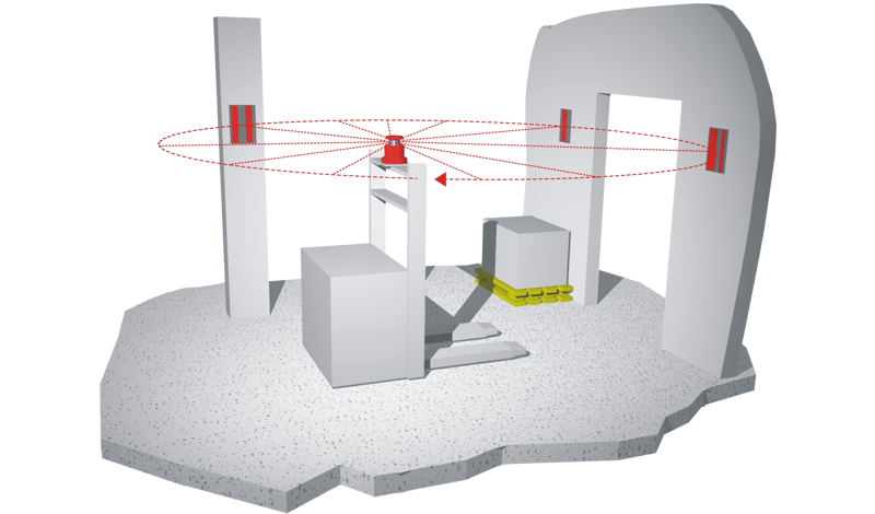

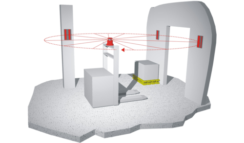

Per proporre qualcosa di alternativo a quanto già proposto, prova a cercare "laser AGV", se non l'hai già scartato!
su youtube trovi anche qualche filmato di qualcuno (a livello universitario) che lo ha realizzato (su carrello delle dimensioni simili al tuo) con arduino mega
Non so se però si riesca a fare con budget ridotto...

Piccola perplessità: senza un sistema che mappi in qualche modo la zona di arrivo, e basandosi solo sul sentirsi vicino o lontano rispetto al punto di arrivo e sul sentire che si sta avvicinando o allontanando, il robot rischia, a seconda di ostacoli e imprevisti che trova, di fare il giro del mondo prima di arrivare a casa...

Avete ragione per quanto riguarda la questione degli ostacoli, devo ancora soffermarmi a valutarla attentamente perché finora mi sto concentrando esclusivamente sulla tecnologia di tracking, tenendo ovviamente a mente che la presenza di ostacoli potrebbe inibire il funzionamento di alcune tecnologia, come quella basata sui fasci laser.

Carrelli a livello industriale sono dotati di sistemi di sicurezza che impediscono le collisioni oppure che in caso di collisione (rilevata tramite bumpers) permettono l'arresto immediato. Puoi vedere operatori camminare vicino ai carrelli in movimento come se nulla fosse.
...tenendo ovviamente a mente che la presenza di ostacoli potrebbe inibire il funzionamento di alcune tecnologia, come quella basata sui fasci laser.
A questo riguardo mi viene da dire che anche l'assenza di informazione è di per se un'informazione che puoi sfruttare a tuo favore. Intendo dire che se so dove mi trovo so anche che tipo di segnali aspettarmi in ritorno dal mio ambiente. Quindi un segnale di ritorno da un catarifrangente che non arriva è pur sempre un'informazione.
O c'è qualcosa tra me e quell'elemento o...qualcuno si è "grattato" il catarifrangente!!!
