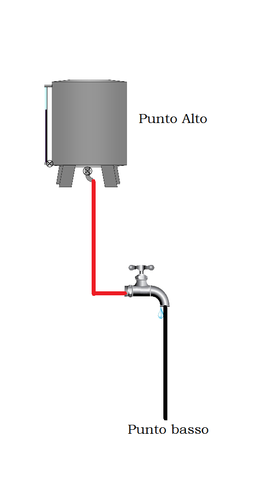

E' un semplice disegno, scontato,ma nasconde tanti parametri.
CONDIZIONI CHE SI DEVONO VERIFICARE PER AVERE UNA CORRENTE DI ACQUA.
1)Occorron due punti, un punto alto ed un punto basso. Se manca il serbatoio o se si sono fregati il mare non c'è flusso d'acqua.
2) I punti non devono mai essere allo stesso livello, ma trovarsi a differente quotem devono cioè avere una differenza di potenzizale
3) Questi due punti devono essere collegati fra loro da tubi, i tubi, a causa delle impurità dulle partei frenano lo scorrere dell'acqua, ma questa resistenza al flusso dell'acqua viene considerata nulla. I tubi si chiamano condutture.
ANALISI NEL SUO INSIEME.
L'acqua contenuta nel serbatoio esercita una pressione che usualmente si misura in kg/cm2, il nostro è un serbatotoio ideale che non si svuota mai,rimane sempre pieno.
Il rubinetto oppone una certa resistenza allo scorrere dell'acqua. Esso è composto da una sfera metallica che aumenta o diminuisce la strozzatura del tubo.
Se la pressione del serbatoio rimane costante avrò un flusso di acqua che misuro in litri/al minuto che varia al variare della resistenza che imposto con il rubinetto: posso quindi scrivere che:
CA Mantenendo inalterata la pressione del serbatoio il flusso d'acqua è inversamente proporzionale alla resistenza del rubinetto.

L'analogia è evidente. Il punto alto si chiama polo positivo, il punto basso si chiama polo negativo, le condutture si chiamano conduttori, la differenza di potenziale fra i poli si chiama tensione, il rettangolo è un cilindretto di carbone e si oppone al passaggio della corrente, variando questo cilindretto si varia il flusso di corrente elettrica che si misura in Ampere
perché si usa il carbone come resistenza per regolare gli ampere? perché costa poco e svolge bene il suo lavoro.

Paragonando Acqua e Tensione si potrebbe dire
che la differenza di potenziale è paragonabile alla pressione dell'acqua (dovuta all'altezza della colonna)
gli A si potrebbero paragonare ai litri che possono passare dalle sezione del tubo nell'unità di tempo
gli Ah potrebbero essere paragonati ai litri al minuto che passano

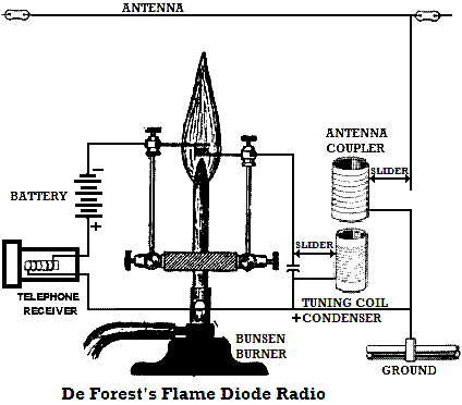

Tanto per buttare un po' di ..... alcol sul fuoco
http://www.sparkbangbuzz.com/flame-amp/flameamp.htm
http://www.fazano.pro.br/ing/indi04.html
http://www.geojohn.org/Radios/MyRadios/Coherer/Coherer.html
Mi confonde il fatto che una cella Peltier se alimentata in tensione trasferisca calore da una faccia all'altra e se riscaldata "eroghi" tensione elettrica (differenza di potenziale tra le due facce)
K

La corrente è la carica che scorre attraverso una sezione di un conduttore in un intervallo di tempo unitario o, il che è lo stesso, è il rapporto tra la carica che fluisce e il tempo. Se in 10 secondi passa una carica di 30 coulomb, facendo il rapporto 30 coulomb/10 secondi ottengo 3 C/s, cioè attraverso la sezione passa una corrente di 3 C ogni secondo. Il coulomb per secondo, C/s, viene chiamato Ampere (A).
Le analogie sono sempre pericolose perche' introducono concetti sbagliati. SE proprio uno vuole fare un paragone idraulico, meglio lasciar perdere i tubi in verticale, mettere tutto il circuito idraulico su un piano orizzontale in modo che la forza di gravita` non entri in gioco e usare delle pompe per spingere l'acqua.
Se poi si dimenticano queste analogie, ancora meglio!

Antonino2017 ha scritto:Ho 56 anni ed ho sempre fatto l'esatto contrario di quanto affermi. Mi sono sempre trovato benissimo.
Dipende da che cosa vuoi ottenere. Se sei contento che ti raccontino delle storielle va benissimo, se vuoi capire come stanno le cose non e` il mezzo piu` adatto.
Il capitolo delle analogie nella scienza e` molto importante, ci sono dei libri interi basati sul fatto che le stesse equazioni hanno le stesse soluzioni. Purtroppo non e` il caso dei tubi con l'acqua e dell'elettricita`. Ad esempio un tubo verticale tappato in fondo non fa scorrere acqua, ma c'e` una differenza di pressione (potenziale) ai suoi capi
