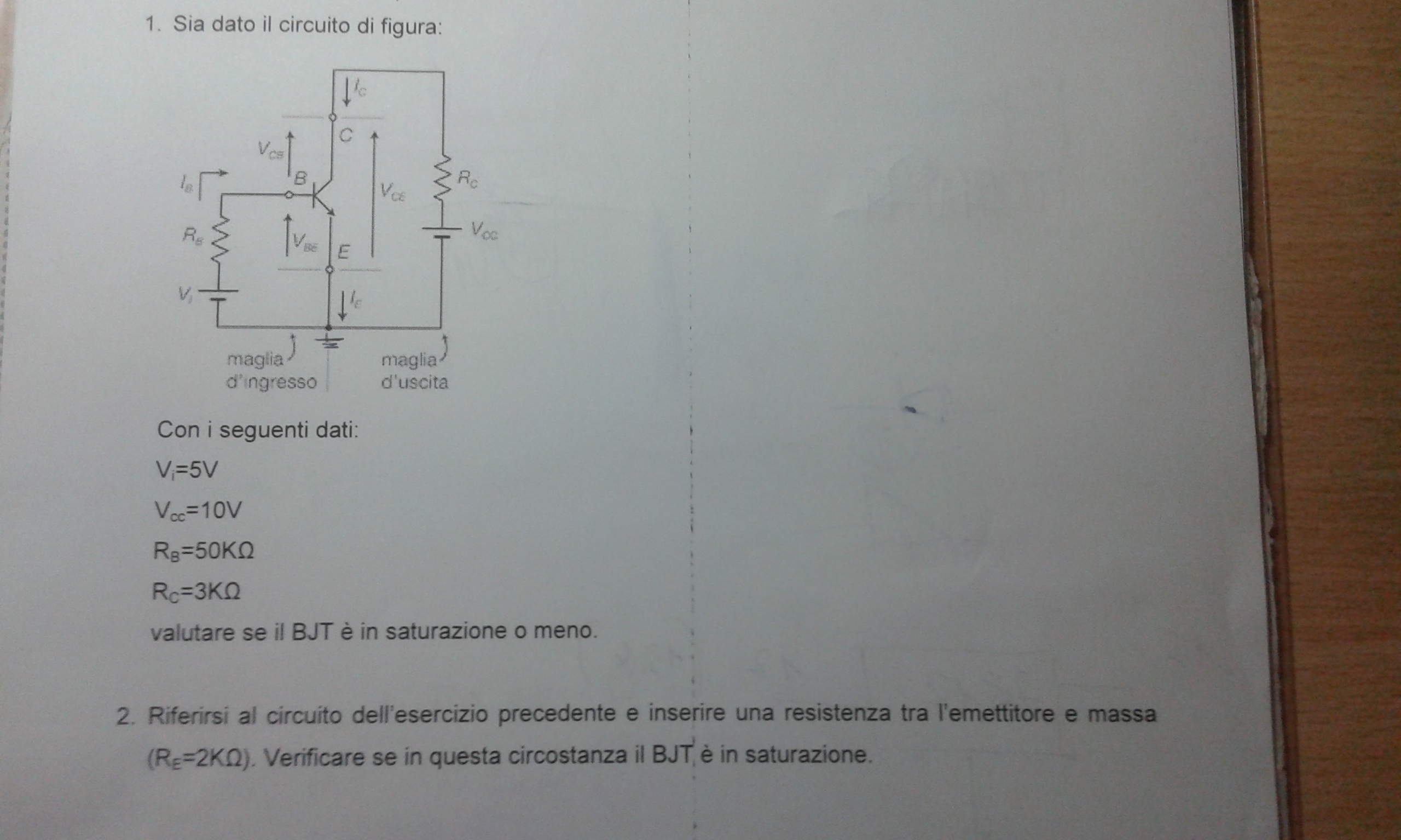

ciao, in allegato c'è un esercizio dove c'è da valutare se è in saturazione o meno, è possibile secondo voi senza hfe?
grazie. O_/

Sono l'ultimo tra gli ultimi a poterne dire, ma mi domando: forse l'esercizio si riferisce ad un valore hfe minimo che aveto assunto come riferimento assoluto, come ad esempio: 50?
Perche` cosi`, quell'esercizio, sembra privo di senso.

Senza hfe nessun problema, senza hFE invece si puo` solo dire che e` in saturazione se hFE>valore limite.
Quello che puoi fare e` scrivere il punto di funzionamento del transistore in funzione di hFE e poi vedere per quale intervallo di hFE il transistore e` saturo o in linearita`.

grazie per le risposte, il professore si era scordato di mettere l'hfe (100).
comunque senza hfe l'unica soluzione risolutiva è quella che avete proposto voi. =D> O_/
