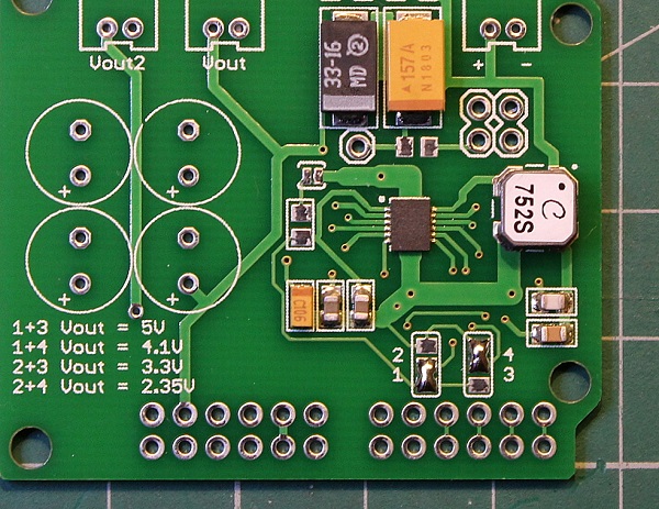

Ciao, ho una scheda step-up dove ho l'output selezionabile solo chiudendo dei jumper con lo stagno.
Volendo poter variare facilmente la tensione in uscita senza dover ogni volta dissaldare e risaldare, esiste una soluzione non troppo difficile da attuare? Non so, un DIP?!
Allego immagine che molto probabilmente rende più chiaro il problema (nell'esempio output di 4,1v)
I ponticelli sono in basso a destra

Si possono mettere dei connettori a spine passo 1.27 di questo genere
http://www.tme.eu/it/details/zl321-3p/p ... 8bs-3-1-1/
da chiudere con i loro jumper

Giusto! Stupidamente non ci avevo pensato... Dovrei anche averne già in casa, con i pioli tutti da un lato, che dovrebbero andare. Sempre che siano di passo giusto...
Ti ringrazio!
