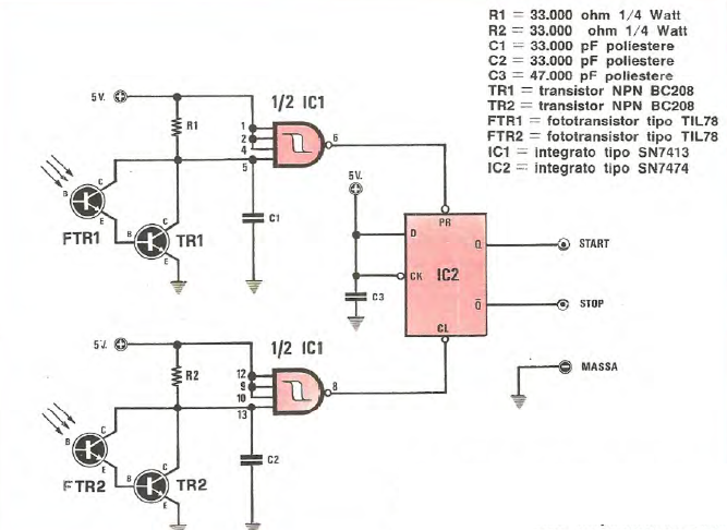

Sono a favore del bistrattato Arduino UNO ATMEGA168 e fratelli maggiori , non è molto peggio di un PIC.
Con un microcontrollore puoi pilotare facilmente un display LCD e visualizzare il valore conteggiato.
Che risoluzione vuoi nel conteggio ? 1 ms ? O_/

La frequenza del quarzo è di 1MHz, l'optoisolatore non so cosa sia. Per quanto riguarda la parte di visualizzazione, che quindi comprende contatore, decodificatore e display a 7 segmenti, vorrei realizzarlo senza l'utilizzo di un microcontrollore.
Per visualizzare fino ai centesimi di secondo dovrebbe andare bene la risoluzione di 1ms.

l contatore, oggi, è abbastanza insensato farlo con integrati TTL, a meno che tu ne abbia un cassetto pieno. Si fa con un microcontroller
Si fa prima e costa meno.
Con buona pace dell'elettronica.

Il tuo circuito SET/RESET, ma di circuiti Set/reset ne e sistono un'infinità di configurazioni

Su EY facile ci sia altro ancora, ma intanto guarda questo articolo di Foto Utentemarco438, forse si avvicina alla tua esigenza e da un'idea di quello che potresti realizzare.
Si tratta di un orologio ma lo potresti impiegare come cronometro valutando l'utilizzo di un clock in grado di garantirti il millisecondo.
C'è il controllo di start, lo stop e il reset.
