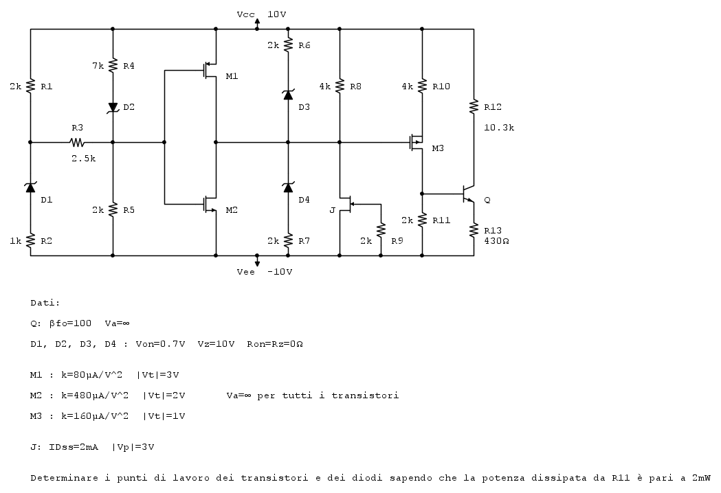

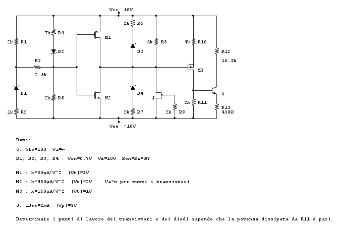

Salve, scusate l'assenza. In effetti rivedendo il circuito con calma ho commesso un errore: ho invertito il Drain col Source del PMOS a svuotamento (M3)
Ecco lo schema esatto.
Con un po' di conti trovo che D2 è ON mentre D1 è in zener. La tensione sui Gate di M1 ed M2 risulta essere Vg= -2.73V. A questo punto ho pensato che il dato della potenza dissipata su R11 possa servirci a trovare la zona di lavoro del BJT che a quanto sembra sia in saturazione in quanto trovo che la base è ad un potenziale maggiore sia del collettore che dell'emettitore. N.B. per l'ipotesi di saturazione ho posto Vce= 0.2V Di qui, svolgendo un po' di calcoli, ipotizzando M3 in saturazione trovo la sua tensione di gate pari a Vg(M3)= -3.18V che coincide con le tensioni di drain di M1 ed M2. Il JFET è in saturazione così come anche M1 ed M2 e ricavando correnti e tensioni nei rami trovo che D3 è in zener mentre D4 è spento...voi che dite?
