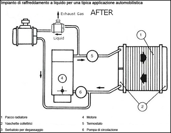

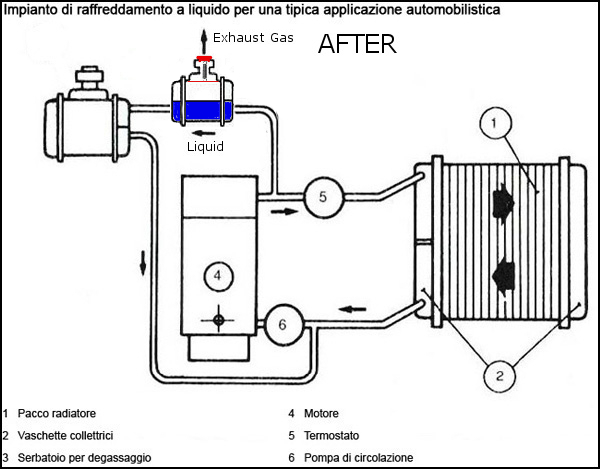

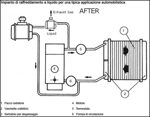

Ciao a tutti,
ecco lo schema prima e dopo la cura
Tra l'altro mi sono accorto solo ora che nella prima figura la vaschetta di espansione è indicata come 'serbatoio di degassaggio'
In pratica quella che andrei ad aggiungere sarebbe un aiuto per il degassaggio, perché in queste condizioni il serbatoio 'primario' non è piu sufficiente per assolvere allo scopo...
Che ne pensate?
PS. le scritte che ho aggiunto sono in inglese xche i due schemi li ho gia usati per cercare di coinvolgere nel progetto alcuni amici che stanno in cina...
Che ne pensate?

ho rivisto lo schema,
considerando questo fatto:
probabilmente se faccio reimmettere lo sfiato del tubicino nella parte bassa della nuova vaschetta, dove è presente il liquido anzichè nella parte alta, le particelle di liquido spruzzate dal tubicino non vaporizzano restando in sospensione nell'aria, ma si uniscono al liquido e quindi non vengono sfiatate...
Ecco il risultato finale:
domani procedo con la realizzazione!
