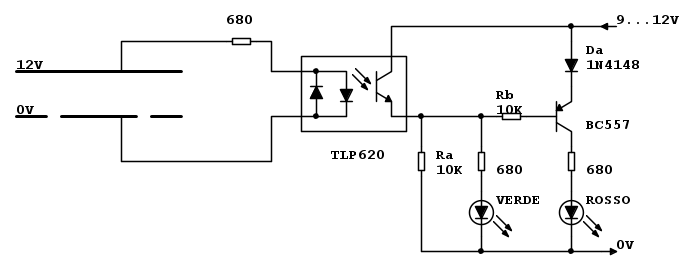

Per avere un'indicazione a led sul pannello di controllo delle stazioni nascoste del mio plastico ferroviario, ho realizzato questo circuito che, tramite fotoaccoppiatore, dovrebbe accendere il led rosso se nella tratta isolata è fermo un treno, e il led verde se la tratta è libera.
Problema: la resistenza di 680 ohm a monte del fotoaccoppiatore riduce la corrente nella rotaia isolata, ma non tanto da impedire l'azionamento del motore elettrico. Il circuito potrebbe andare per indicare la presenza di un treno in movimento lento.
Per mantenere il treno fermo andrebbe benissimo una resistenza da 10k, insufficiente per azionare il motore ma sufficiente per il circuito secondario di segnalazione led. Purtroppo con tale ridotta corrente, quando è presente un treno fermo si accende sia il led rosso che il led verde.
Essendo inesperto di elettronica devo aver sbagliato il circuito. Posso avere un aiuto ?

La polarita` delle rotaie e` fissa (una sempre positiva una sempre negativa) o cambia a seconda della direzione di marcia del treno? La rotaia isolata e` quella positiva o negativa (ammesso che siano a polarita` fissa)? L'interruttore dello "schema" serve per far andare il treno?
Certo che uno schema fatto bene sarebbe molto apprezzato!

I led si accendono contemporaneamente perché con la 10K di pilotaggio, l'optocoupler si trova a lavore in zona lineare e quindi la base del BC557 viene a trovarsi ad un potenziale minore di almeno 0,6V di quello di emettitore.
Per mantenere il pilotaggio dell' optocoupler originale (con la 680 Ohm) e fare in modo che la corrente If del diodo dell'opto non passi attraverso il motore mettendo in movimento la locomativa, perché non collegare l'optocuopler tra il binario "continuo" e quello isolato in questo modo?
Con questo schema però sarà necessario scambiare di posto tra loro i LED.
Inoltre sono stati aggiunti il diodo Da in serie al collettore, la resistenza Ra ed è stato diminuito il valore della resistenza di base Rb.

Risposta per Isidoro KZ: La corrente nel binario è alternata DCC 15v ma può essere applicata anche una corrente analogica 12V con polarità alternabile. In questo caso la rotaia isolata sarà quella con polarità positiva come indicato nel disegno.
L'interruttore a pulsante normalmente aperto serve a cortocircuitare il sensore e alimentare temporaneamente la rotaia isolata con pieno tensione, in modo da far ripartire la loco e farla uscire dalla tratta isolata.

Perdonatemi la semplicità di linguaggio tecnico: chiamo impropriamente corrente analogica quella con tensione 12Vcc generata da un semplice trasformatore con possibilità di invertirne la polarità nelle due rotaie del binario, e che viene inviata direttamente dalle due rotaie ai due poli del motore.
Si differenzia da quella alternata 15V generata da una centralina digitale che viene inviata da questa alle due rotaie e poi al decoder della loco per essere trasformata in corrente continua utilizzata per il motore e le altre funzioni gestite dal decoder medesimo.

Credo di proprio di si. Se vuoi potresti ridurre la corrente nei diodi dell' optoisolatore portandola da 680 ohm a 1k.
Per fare ripartire il treno ti serve un pulsante normalmente aperto, che quando premuto si dovrà chiudere per alimentare la rotaia isolata.
