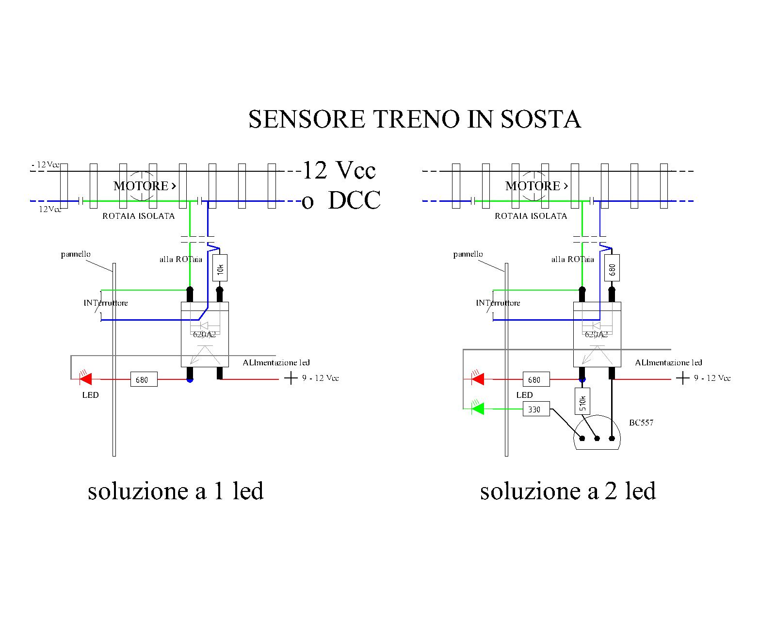

Rispondo a CarloCoriolano:
Un semplice circuito per segnalare la presenza di un treno fermo in un tratto di rotaia isolata è già stato realizzato con un solo led rosso (soluzione con un led nel disegno allegato) che si accende quando è presente un treno fermo nella tratta di rotaia isolata, altrimenti resterà spento. Funziona con corrente alternata sul binario 15V. Per far ripartire il treno fermo sarà sufficiente premere il pulsante sul pannello in modo da cortocircuitare il sensore.
La seconda soluzione prevede l'uso di due led, uno rosso per indicare il treno fermo, ed un verde per indicare la tratta sgombra da treni. Il problema che nasce con questa seconda soluzione è che se lascio la resistenza limitatrice da 10k a monte del fotoaccoppiatore, in presenza di treno fermo il led rosso si accende ma il verde resta acceso. Per farlo spegnere devo ridurre la resistenza da 10k a 680 ohm, che però risulta leggermente insufficiente a fermare il treno.
Nella soluzione proposta da MariX, non ho ancora capito se la rotaia isolata debba essere o meno collegata a massa. Se è collegata a massa il treno non si fermerà. Se non è collegata a massa il treno si fermerà ma il circuito del fotoaccoppiatore resterà aperto lasciando acceso il led verde. La mia ignoranza in materia fa fatica a ridursi ma il profano deve anche essere aiutato a migliorarsi.

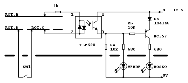

enzo49 ha scritto:Nella soluzione proposta da MariX, non ho ancora capito se la rotaia isolata debba essere o meno collegata a massa .... La mia ignoranza in materia fa fatica a ridursi ma il profano deve anche essere aiutato a migliorarsi.
Allora:
La rotaia isolata (ROT.C) non deve essere collegata a nulla se non a un capo dell’interruttore SW1 e al pin 2 dell’ optocuopler.
L’altro capo dell’interruttore SW1 deve essere collegato alla rotaia ROT.B, mentre il pin 1 dell’ optocuopler attraverso la resistenza da 1k alla rotaia ROT.A
Quando SW1 è chiuso l’opto è alimentato dalla tensione presente sui binari (ROT.A e ROT.B) che accenderà il LED verde e manterrà spento quello rosso.
Se invece lo SW1 è aperto, allora la rotaia isolata (ROT.C) che è appunto isolata, non porterà più corrente all’opto e di conseguenza si spegnerà il led verde e si accenderà solamente il led rosso.
risposta a MariX:
Il disegno è più completo e mi fa capire che la rotaia isolata va collegata a massa tramite il pulsante normalmente aperto. Con questo schema i led mi indicheranno solo se la tratta è collegata o meno a massa (tratta isolata = led rosso; tratta collegata = led verde).
Il mio problema, invece, è quello di conoscere dal pannello se nella tratta isolata sia o meno presente una loco ferma (loco presente = led rosso; loco assente = led verde).

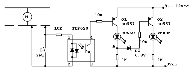

enzo49 ha scritto:Il mio problema, invece, è quello di conoscere dal pannello se nella tratta isolata sia o meno presente una loco ferma.
Scusa ma non avevo capito.
Per punizione scriverò 100 volte in bella calligrafia:
“Devo leggere con più cura il testo dei problemi”
RIFACCIO
Dallo schema che hai postato in [1] ho preso per valido il circuito di ingresso dell’opto ma non sono entrato in merito a eventuali incompatibilità tra il circuito e il sistema DCC perché non ne ho le competenze.
Mi sono limitato a risolvere la questione dell’accensione contemporanea dei due LED quando il treno è fermo sul binario isolato.
Quando il treno è fermo sul binario isolato la tensione al nodo A sale al valore della tensione di alimentazione, meno la caduta di tensione collettore-emettitore del transistor Q1, meno la caduta diretta del diodo LED. Con una alimentazione di 12Vcc al nodo A si dovrebbe avere una tensione di circa 10V. In questo modo la barriera stabilita dal diodo Zener da 6,8V non permette il passaggio della corrente di base del transistor Q2 tenendolo interdetto.
mi sbaglierò anche, però mi sembra che il foto-accoppiatore non abbia l'alimentazione corretta al diodo, per lo meno nell'ultimo schema in [19].
