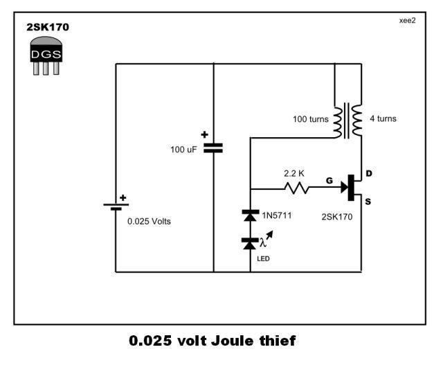

Forse sbaglio... mettendo un resistore maggiore alla base?
Aggiornamento: in effetti con un resistore da 2k funziona anche a quelle tensioni... Ma a scapito di qualcosa? Per funzionare funziona, ma mi interessava capirne il motivo

Contrordine: dopo un pochino si spegne. Togliendo e rimettendo l'alimentazione ha delle variazioni nette di luminosità o lampeggia lentamente irregolarmente.

Messaggioda Foto Utenteshineon82 » 6 mar 2017, 18:26
Rieccomi, come sempre in difficoltà: ho acquistato dei 2SK170 per poter fare qualche esperimento con tensioni più basse.
In rete ho trovato qualche esempio di circuito, che però a me non funziona minimamente.
Può funzionare quello qui sotto?
