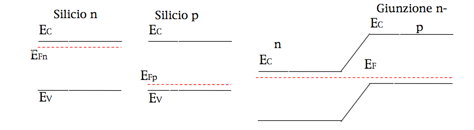

volevo inoltre chiedere un aiuto sulla trattazione a bande di energia (nel caso della giunzione n-p potrei infatti evitarla tuttavia poi mi sembra quasi necessario trattarla per il transistor BJT e MOSFET.
Per esempio prendiamo la giunzione n-p. Dopo la diffusione delle lacune e degli elettroni si crea una ddp tra la zona n e la zona p (all'equilibrio). Ora rappresentando la situazione tramite le bande di valenza e conduzione si ha la seguente situazione (dove vi sono rappresentati, prima il silicio n, poi quello p e infine la giunzione n-p)
Prima di tutto, perché rappresentando la giunzione si ha che le due bande di fermi sono allineate?? (infatti studiando da quanto ho capito nella zona drogata n la banda di fermi si trova vicino alla banda di conduzione mentre nella zona drogata p si trova vicino alla banda di valenza)
poi il dislivello cosa va a rappresentare? (perché all'inizio pensavo il potenziale ma se cosi fosse dovrebbe essere decrescente visto che la zona n si trova ad un potenziale maggiore della zona drogata p)
Rappresenta il dislivello di energia tra gli elettroni della zona n e quelli della zona p? (infatti nel caso della zona p avrei che gli elettroni che finiscono sul livello che si crea quando andiamo a drogare il materiale con atomi trivalenti possiedono poca energia in più rispetto a quelli in banda di valenza mentre invece nel caso del drogaggio n abbiamo che gli elettroni in eccesso dovuti all'aggiunta di un atomo pentavalente hanno poca energia in meno rispetto a quelli presenti in banda di conduzione)

[16] Re: Giunzione P-n... un po' di dubbi
Messaggioda Foto UtenteIanero » 10 mar 2017, 17:48
Due sistemi a contatto, all'equilibrio, raggiungono lo stesso livello di Fermi.
Inoltre, le bande rappresentano una energia e seguono andamento opposto rispetto al potenziale a causa della carica negativa dell'elettrone.
:shock:

[17] Re: Giunzione P-n... un po' di dubbi
Messaggioda Foto Utentemarcot1004 » 10 mar 2017, 18:18
Quindi la ragione per cui ha quell'andamento è dovuta al fatto che l'elettrone ha carica negativa... ma rappresentando l'energia elettrostatica posseduta da quest'ultimo???
Mi potreste fare una specie di riassunto o indicarmi qualche punto dove viene spiegato bene e anche abbastanza semplicemente visto che sulle slide del professore è veramente spiegato male #-o

[18] Re: Giunzione P-n... un po' di dubbi
Messaggioda Foto Utentemarcot1004 » 10 mar 2017, 18:34
ci ho ragionato un po sopra.... visto che la zona n ha un potenziale maggiore della zona p e visto che stiamo considerando elettroni che possiedono carica negativa, gli elettroni della banda di valenza della zona n avranno energia minore di quelli della zona p giusto? (U=qVBin.... VBin >0 e q<0 ----> Un<Up)
Stesso identico ragionamento per la banda di conduzione.... sempre che sia giusto :mrgreen:
quindi in realtà il maggiore potenziale della zona n dovuto alla zona NON neutra diminuisce l'energia degli elettroni di quest'ultima (sempre rispetto a quelli della zona p)?

[19] Re: Giunzione P-n... un po' di dubbi
Messaggioda Gidl » 11 mar 2017, 9:26
Sì, è corretto :D

[20] Re: Giunzione P-n... un po' di dubbi
Messaggioda Foto Utentemarcot1004 » 11 mar 2017, 10:04
Gidl ha scritto:Sì, è corretto :D
Quindi quando andiamo a disegnare la giunzione a livello di bande d'energia... la banda di conduzione della parte n sarà al di sotto di quella della banda p e il dislivello è proprio pari a qVbin in modulo. Stessa cosa per la banda di valenza mentre i livelli di fermi sono invece i medesimi.
Mi sono però sorti altri dubbi nel frattempo :cry:
1) la probabilità di trovare elettroni nel livello di fermi è 1 o 0.5?
2) Applicando un potenziale alla giunzione, in particolare una polarizzazione diretta, in tal caso andiamo ad abbassere il livello della banda di conduzione e valenza degli elettroni nella zona p e quindi il dislivello tra le bande della zona n e p si riduce. I livelli di fermi in tal caso rimarranno comunque allineati?
3) l'energia necessaria agli elettroni per passare dalla zona n alla zona p viene fornita dalla differente concentrazione?
