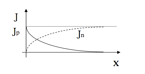

[32] Re: Giunzione P-n... un po' di dubbi
Messaggioda Foto Utentemarcot1004 » 11 mar 2017, 13:52
Ianero ha scritto:Hai chiamato in due modi diversi lo stesso fenomeno :-)
Non sono fenomeni distinti? cioè una parte di elettroni provenienti dal catodo andranno a sostituire quelli che si ricombinano ma l'altra parte andrà ad alimentare la densità in eccesso di elettroni sul bordo della 0- della zona di svuotamento :?:
forse mi son spiegato male... alla fine di tutto la cosa importante è che nella zona n si ha una Jp di lacune che decresce e una Jn che cresce... questa Jn ha due "obiettivi":
1) rimpiazzare gli elettroni che si ricombinano
2) alimentare la densità in eccesso sul bordo della zona di svuotamento 0- nella regione p

[33] Re: Giunzione P-n... un po' di dubbi
Messaggioda Foto UtenteIanero » 11 mar 2017, 13:55
Sì, ho capito cosa intendevi.
Stai vedendo entrambe le correnti in azione, sovrapponendo gli effetti.
Allora sì, è corretto.

Messaggioda Foto Utentemarcot1004 » 11 mar 2017, 14:00
Schermata 2017-03-11 alle 12.55.20.png (18.13 KiB) Osservato 2318 volte
Questa grafico rappresenta la regione n, come puoi vedere abbiamo sia una Jp che decresce sia una Jn che cresce... questa Jn avrà il compito di fornire elettroni alla densità in eccesso sul bordo 0- della zona di svuotamento sia di rimpiazzare quelli che nella regione n si ricombinano con le lacune p che diffondono.

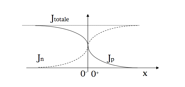

In globale si avrà questo

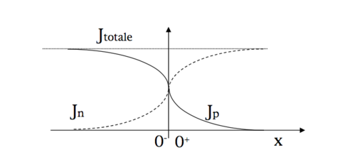

[36] Re: Giunzione P-n... un po' di dubbi
Messaggioda Foto Utentemarcot1004 » 11 mar 2017, 14:17
perfetto quindi in pratica tutto questo fenomeno nasce dall'applicazione della polarizzazione diretta, che rende possibile la diffusione di lacune da p a n e di elettroni da n a p modificando le densità di portatori minoritari ai bordi della zona di svuotamento nelle rispettive regioni. In ogni regione oltre al flusso di portatori minoritari (che descresce all'allontanarsi dalla zona di svuotamento) c'è un flusso di portatori maggioritari (che cresce all'allontanarsi dalla zona di svuotamento) che come abbiamo detto alimenta la densità di portatori minoritari nell'altra regione e allo stesso tempo rimpiazza quelli che si ricombinano
E in questo grafico si capisce benissimo
Grazie mille dell'aiuto ragazzi!!
