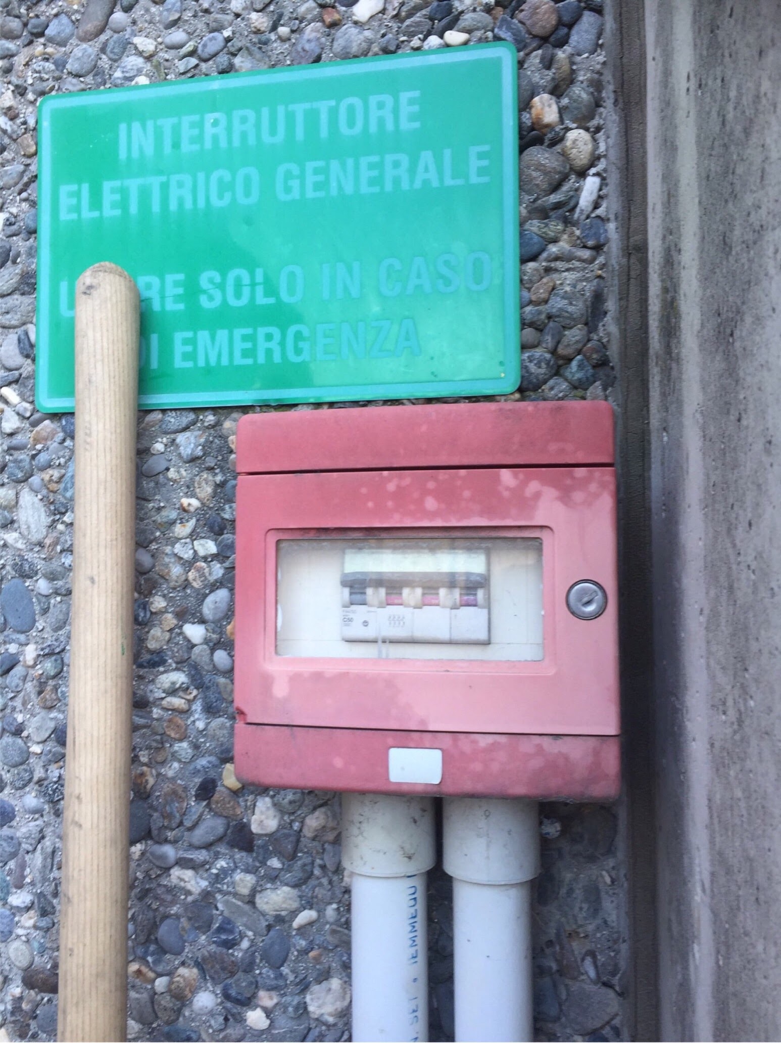

Ciao devo redigere una DIRI per un vecchio impianto elettrico di un capannone che presenta la protezione generale indicata nella foto.
Chiedo secondo voi se il dispositivo può essere considerato a norma VVF (il capannoNE non è soggetto a controllo VVF)o se è necessario introdurre un circuito cDI sgancio a bobina a lancio di corrente sulla/e protezione/i generale secondo quanto riportato nelle recenti normative.
Grazie.

Se non è soggetto al controllo dei VV.F. non capisco a cosa serva quell'interruttore generale. Ad ogni modo per rispettare le caratteristiche richieste, deve essere un comando onnipolare in posizione segnalata e accessibile, che con una sola manovra tolga tensione a tutti gli impianti elettrici con l'eccezione dei circuiti di sicurezza.

Mike ha scritto:Se non è soggetto al controllo dei VV.F. non capisco a cosa serva quell'interruttore generale.
... ha esattamente la stessa identica funzione che ha nelle attività soggette.
Goofy ha scritto:... ha esattamente la stessa identica funzione che ha nelle attività soggette.
