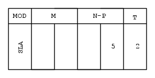

Ho inserito un configuratore, il 2 per la precisione, sul relè. Purtroppo non funziona ancora.
Avete qualche idea in merito ?
Mi è venuto il dubbio che non arrivi il segnale al relè
E' possibile fare un controllo con un tester?
Se fosse possibile come devo usare il tester?
Ale

[28] Re: Comando tramite videocitofono
Messaggioda Foto Utentegabrisav » 18 mar 2017, 9:53
Per verificare il collegamento al bus dell'impianto devi controllare che ci sia tensione sui morsetti del rele dove colleghi il doppino bus e trovare una tensione in corrente continua di circa 27V
In alternativa, puoi collegare 2 fili al morsetto verde sopra quello del bus che serve per pulsante comando locale e vedere se i contatti lavorano.
Quando hai aggiunto il configuratore nuovo hai tolto corrente ? , possibilmente a tutto l'impianto citofonico, altrimenti la nuova configurazione del tuo rele non viene riconosciuta.
Ti riesce di postare delle foto con in evidenza la sede configuratori del citofono e del rele? e la sigla o modello del citofono

[30] Re: Comando tramite videocitofono
Messaggioda Foto Utentegabrisav » 18 mar 2017, 18:32
ale0703 ha scritto: sul relè ho un jumper con sigla SLV su MOD poi due posti liberi e un jumper con sigla 5 su N/P.
Non mi torna la tua configurazione.
Verifica che sià come questa
