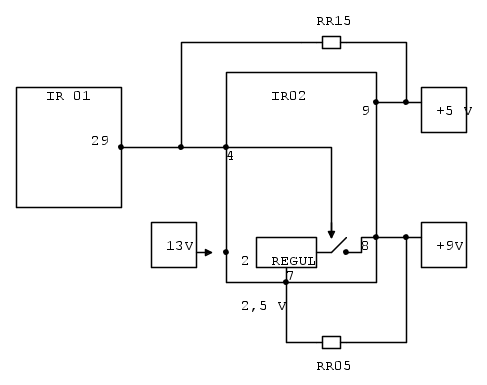

La situazione è la seguente:
-LP03:
UB:115,20V
UA:0,02V
UX:13,83V
- IR02:
reoforo 9: 5V
reoforo 2: 13V
reoforo 7: 0.12V
reoforo 8: 0.49V
alcune tensioni si sono abbassate prima invece quando riuscivo ad accendere la tv col telecomando erano giuste come da schema elettrico del post precedente...

[94] Re: TV Thomson: alimentatore non funziona
Messaggioda Foto UtenteAccDel » 15 mar 2017, 15:46
l'abbassamento di alcune tensioni potrebbe dipendere dal malfunzionamento del trasformatore (eat)?

[97] Re: TV Thomson: alimentatore non funziona
Messaggioda Foto UtenteAccDel » 16 mar 2017, 15:16
Penso che dovrei continuare sul lato primario del ciruito per cercare la causa di abbassamento di alcune tensioni del post 93..

[98] Re: TV Thomson: alimentatore non funziona
Messaggioda Foto Utentestefanob70 » 16 mar 2017, 21:00
Ma hai dato un occhiata al fusibile fp70?

[100] Re: TV Thomson: alimentatore non funziona
Messaggioda Foto UtenteAccDel » 17 mar 2017, 2:52
Per quanto riguarda la tensione UA ho notato che nella misurazione del diodo DP21 la tensione da circa 29V si abbassa sul catodo a 0.06V.. ho dissaldato il componente però mi sembra buono, e il condensatore CP38 non è in corto (il CP39 non mi sembra ci sia). Il suddetto abbassamento di tensione da chi potrebbe dipendere?
