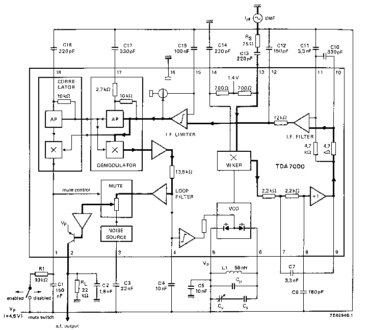

Aggiungo lo schema interno, il mixer d'ingresso (delicatissimo) è a mio parere il componente maggiormente esposto, cioè l'integrato in questione si f.... solo in quel punto

Beh dai quei 10,8 k non saranno a caso, e sono a quanto pare tutti guadagnati, qui, nelle retrovie.
Non credo sia un MOS, a parer mio il punto delicatissimo di quell'integrato è il mixer d'ingresso bilanciato.
Non penso sia fatto con dei diodi "normali" ma con qualcosa a bassissima corrente e con Vf minimale per ottenere sensibilità decenti.
Ricordo distintamente che quando succedeva il patatrack, il guasto aveva sempre la stessa connotazione:
- oscillatore funzionante
- media a 70 kHz apparentemente ok (provando con un banale signal tracker)
- ricevitore muto
Altro non saprei dire.

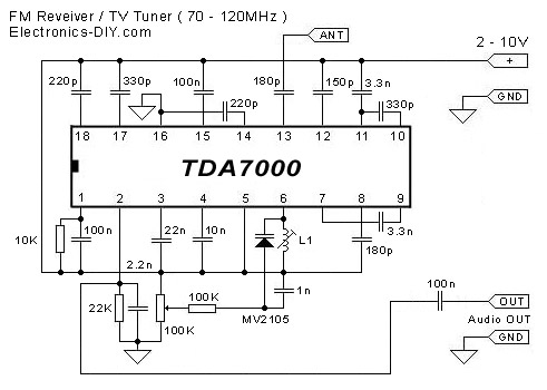

gammaci ha scritto:
ad esempio visto che i piedini 1,3,4,8,12,15,17,18 e 11
sono tutti collegati al Vcc
NO [-X
Non sono collegati tutti al Vcc, per essere precisi nessuno di essi lo è, l'altro lato dei condensatori è connesso a Vcc e li puoi (devi) fare una "unica saldatura", meglio detto, una unica "isola" che necessariamente deve girare attorno all'integrato.
Puoi prendere come ispirazione uno dei tanti PCB per quel ricevitore e "imitarlo" con basetta forata + fili
Ok Gammaci…intendevo quello scusa
stasera non ho avuto tempo di provare la soluzione che mi hai consigliato se Dio vuole si stà muovendo un po' di lavoro (gestisco una specie di RistoMerendeSalumePiadineria)
comunque ho intenzione di allontanare i condensatori per fare spazio alle bobine e collocarle il più vicino possibile all'IC cercando di semplificare il tutto…
EcoTan ho verificato il piedino 5 che da schema è il vcc e credo arrivi la giusta alimentazione insomma è quella data dall'alimentatore stabilizzato 6V…riguardo al VCO avendo a disposizione un BoaFeng UV 5R cosa dovrei fare per verificare se oscilla ? :roll:

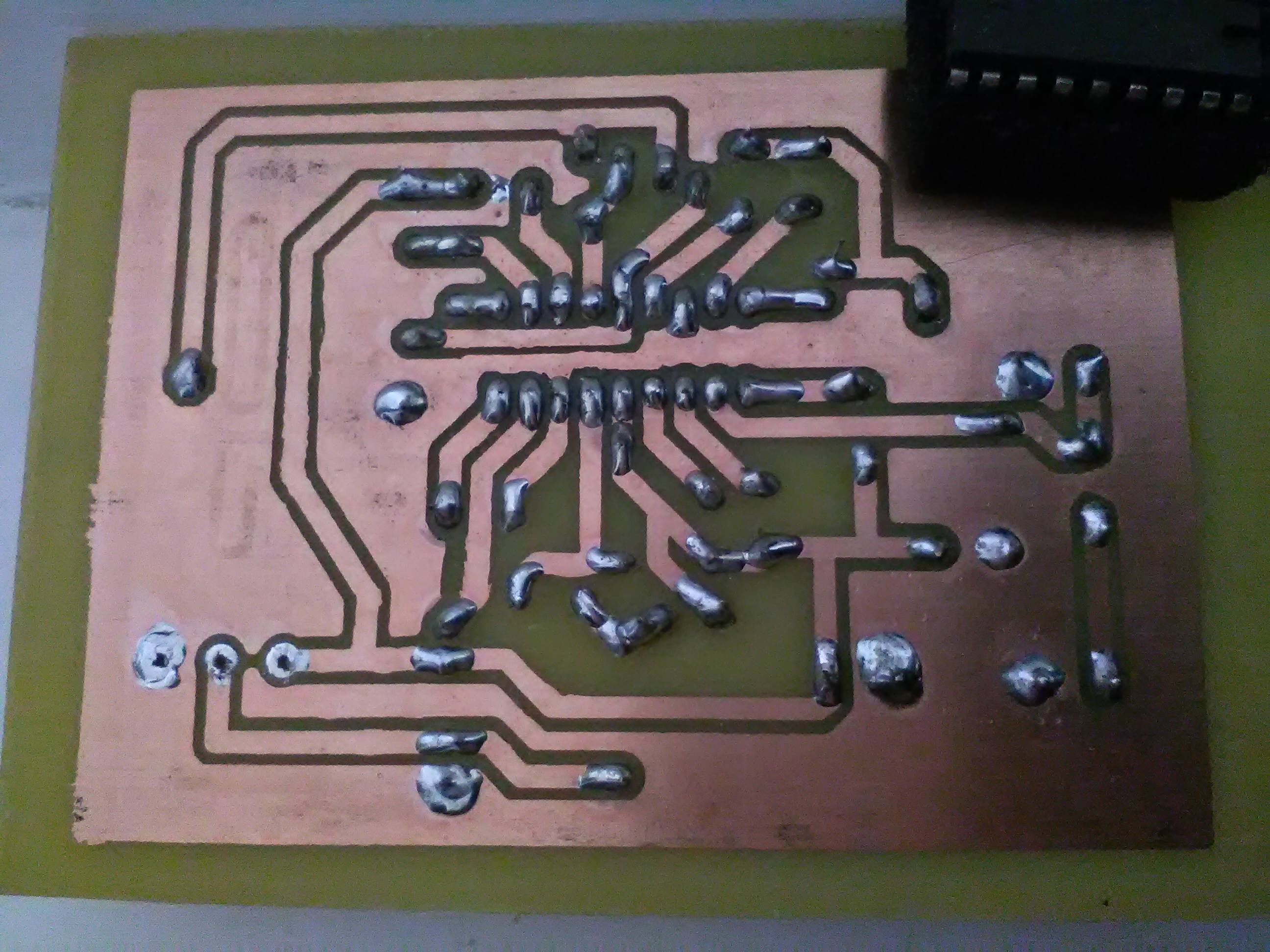

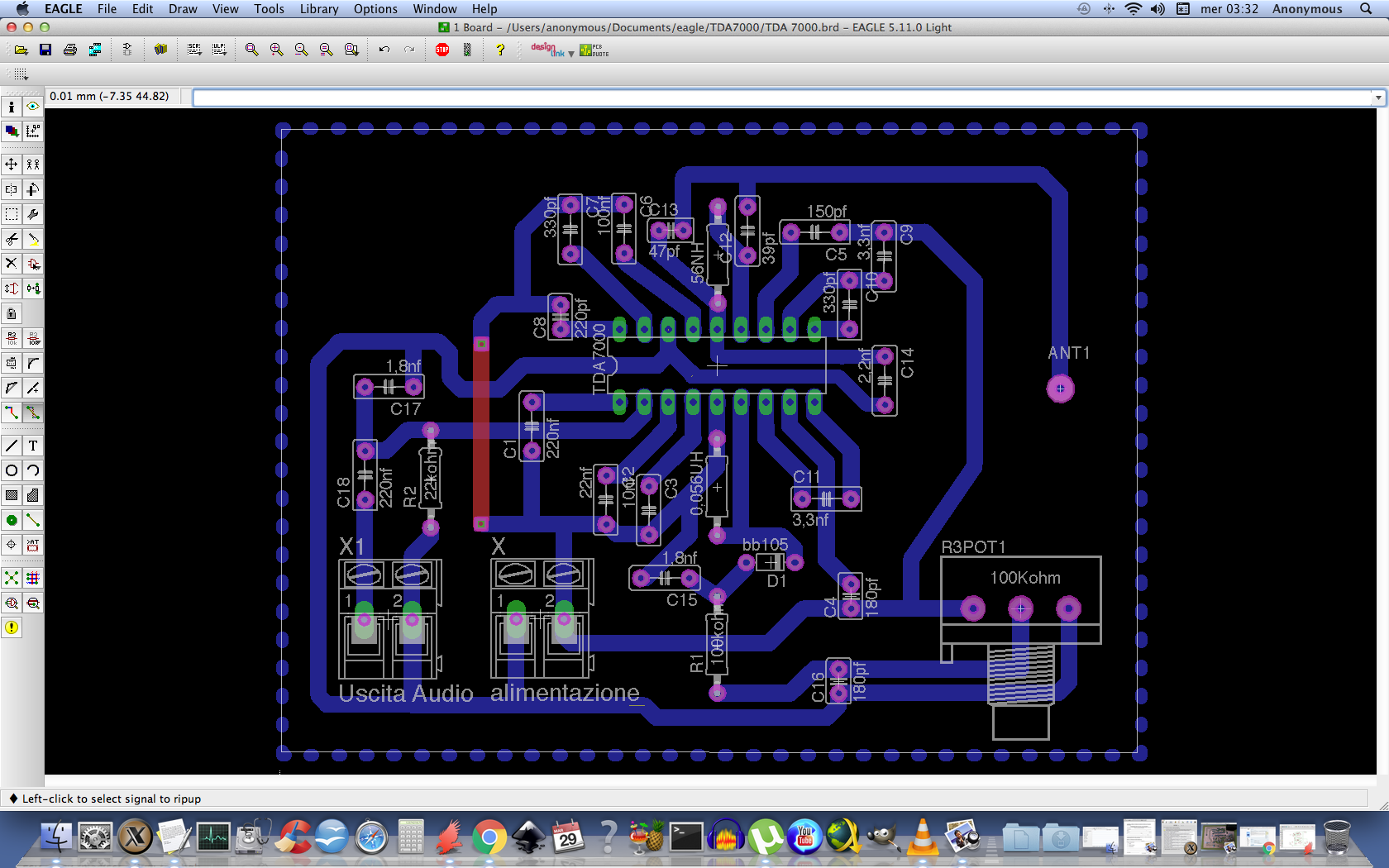

Messaggioda Foto Utenteteodoropuccia » 29 mar 2017, 3:48
Ciao a tutti,
eccomi di nuovo qua a comunicarvi il mio ennesimo fallimento (che senso di frustrazione), addìrittura questa volta sono riuscito a far surriscaldare il TDA7000, da non crederci.
eppure ho fatto attenzione a tutto, saldature, corti, non ho invertito polarità, il verso dell'IC è quello giusto, il catodo al piedino 6, un buon piano di massa (almeno credo) etc etc addirittura ho "rifatto" di sana piana il master con Eagle controllando e ricontrollando lo schema elettrico ma niente sono solo riuscito a friggere l'IC...grrrrrrr che rabbia...eppure ho visto montaggi del solito progetto che a confronto il mio è da premio nobel...ma niente non va e non va... eppure non faccio altro che studiare sul progetto...probabilmente non abbastanza oppure in modo sbagliato e comunque i troppi fallimenti rischiano di farmi perdere la voglia di continuare...per cui dovrò accontentarmi delle piccole "cavolate" che riesco a fare e lasciare perdere le RF troppo critiche e difficili
vi ringrazio tutti per aver risposto alle mie domande e avermi dedicato un po' del vostro prezioso tempo
Teo
