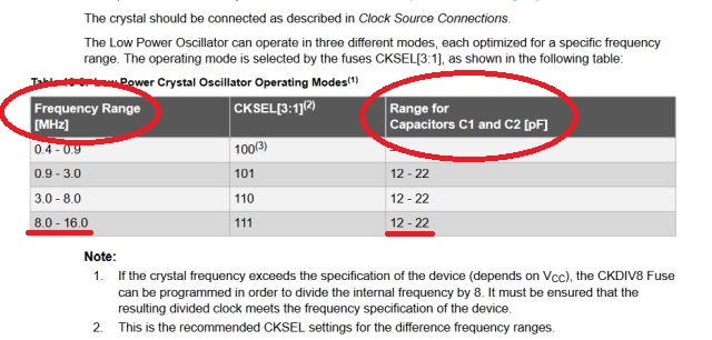

Lascia perdere i "fantastici". Lo hai aperto il datasheet? Hai guardato a pagina 51?

savo98 ha scritto:Grazie TardoFreak, davvero gentile.
Non riesco a capire ancora però cosa sia il CKSEL, è importante o non serve a molto?
Proprio sopra (e subito sotto) la tabella cosa dicono di CKSEL [clock (mode) selection]
savo98 ha scritto:... è importante o non serve a molto?
Tutto serve,
Serve se vuoi imparare, non serve se ti basta fare le cose bovinamente.

Aaaahmm.. Forse ho capito. 111 indica alta frequenza,110 media, 101 bassa mentre 100 bisogna mettere semplicemente risonatori ceramici. È giusto cosi?
