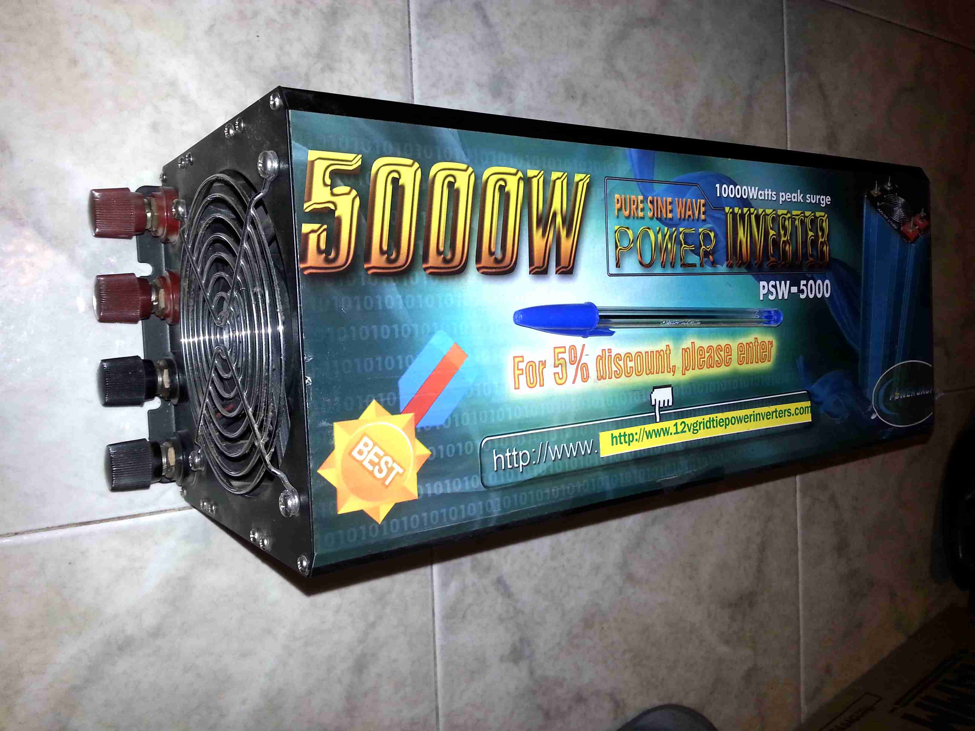

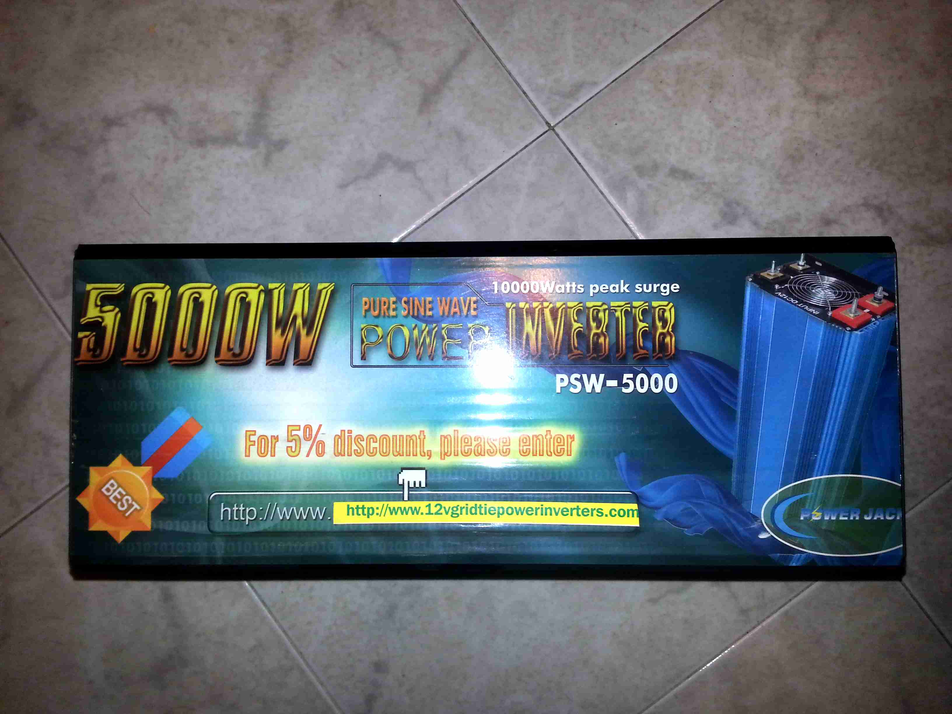

[28] Re: Consiglio acquisto inverter
Messaggioda Foto Utentemaxbi » 20 mar 2017, 20:26
Io utilizzo questo.
Un po' grossino ma 5.000W sinusoidali continui con alimentazione a 48V, pagato 100 euro usato, sulla baia.
Alimento tutta la casa...
