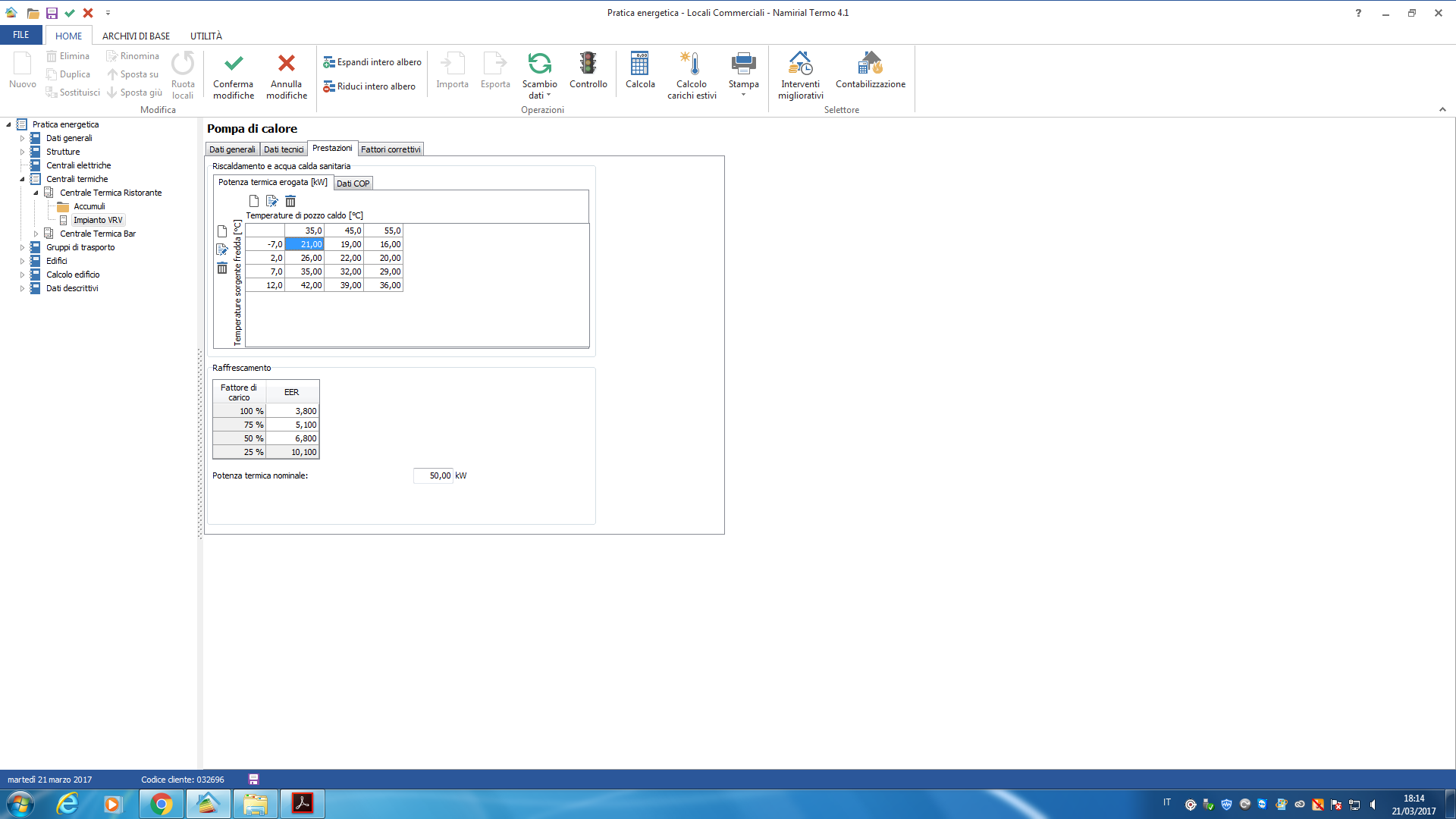

Salve ragazzi.
Vengo al mio problema.....Sto provando e sto studiando per redigere relazione ex legge 10......La samsung gentilmente mi ha mandato le schede tecniche dei modelli, dimenticavo sono in possesso di termo namirial.
Il software nella sezione centrale termica mi chiede (dove ho scelto una PDC aria/aria VRF ):
Potenza termica erogata in funzione della temperatura pozzo caldo e temperatura sorgente esterna e il COP in funzione della temperatura pozzo caldo e temperatura sorgente esterna.
La samsung mi ha mandato questi valori allego file.
La mia domanda e che non ho capito come ricavare dalla scheda tecnica sia la Potenza termica erogata in funzione della temperatura pozzo caldo e temperatura sorgente esterna e e il COP in funzione della temperatura pozzo caldo e temperatura sorgente esterna e quindi i valori da immettere nella matrice del software.
Ho allegato la scheda tecnica samsung e immagine del software.
Immagine software
S22C-117032118150.pdf
Scheda Tecnica
(361.12 KiB) Scaricato 92 volte

Ragazzi scusate ho risolto da solo.........devo considerare temperatura 20°C essendo PDC aria/aria ed inserire solo questa temperatura come temperatura di pozzo caldo...certe volte il cervello mi va in TILT.....non avevo capito bene la normativa ........

La PdC della scheda tecnica è aria-aria. Le tabelle del file sono per PdC aria-acqua.
P.S. ... Ah, ok. Vedo che ci sei arrivato da solo. :-)
