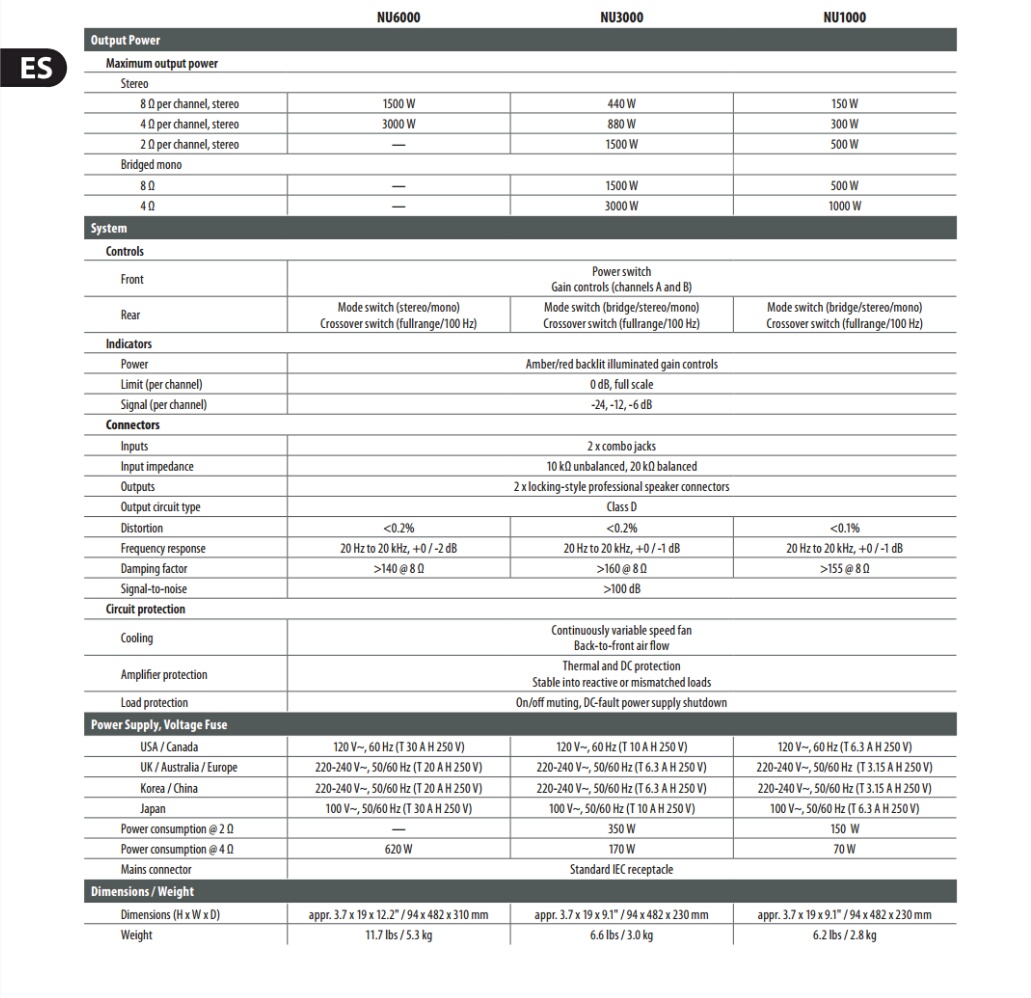

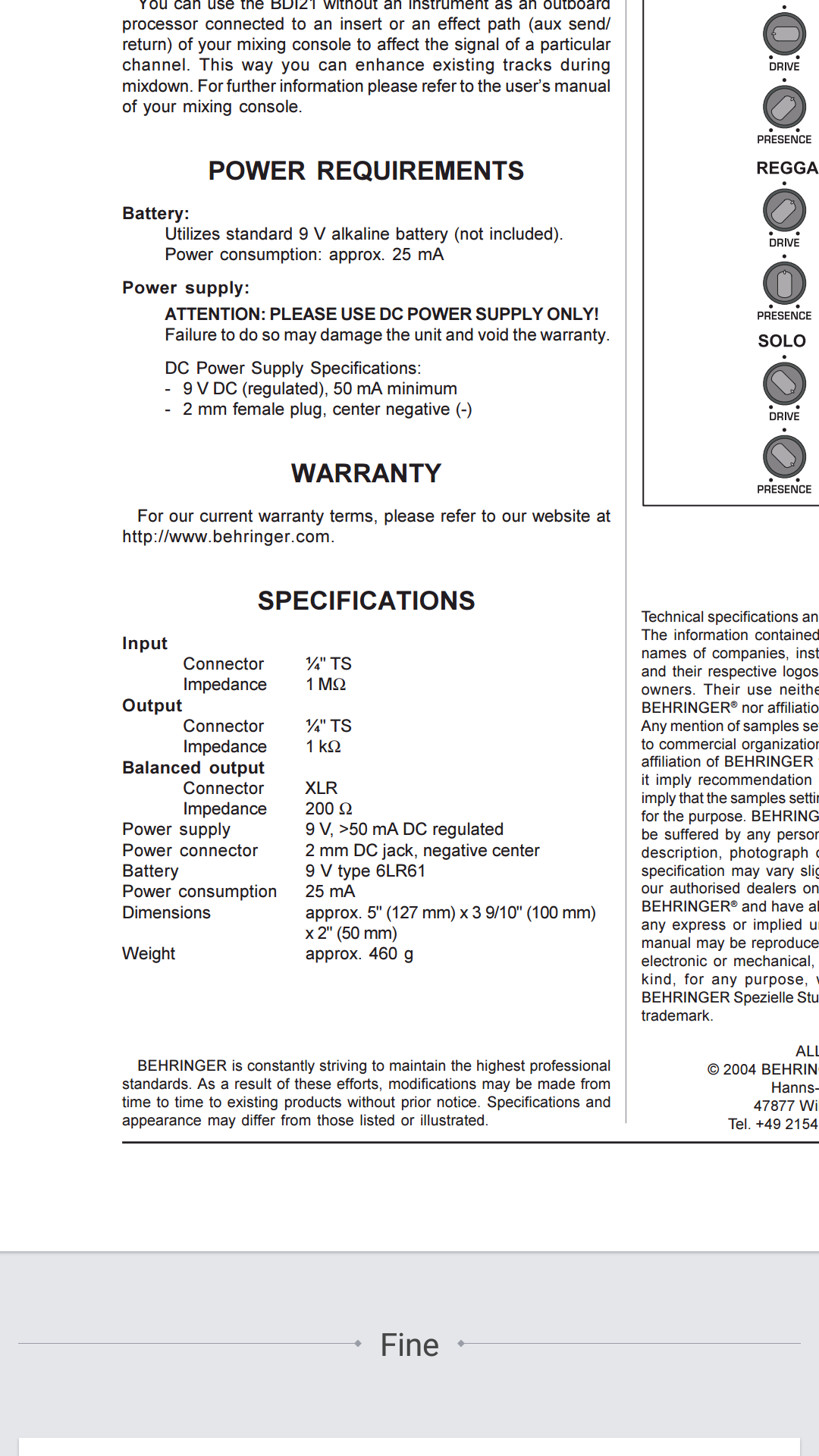

[13] Re: Schema crossover per basso elettrico
Messaggioda Foto Utentecesarino » 22 mar 2017, 0:41
Ecco il datasheet del pre
Foto Utentecesarino
Messaggi: 41
Iscritto il: 2 set 2012, 14:33
[14] Re: Schema crossover per basso elettrico
Messaggioda Foto Utentecesarino » 22 mar 2017, 0:42
E il datasheet del finale
