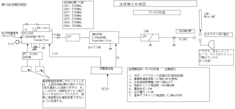

No purtroppo non ho uno schema, ho però quello del rct6701 che mi pare simile x la parte audio. La ricezione é poi fatta con un modulo che estrae il composito e le due portanti della nextwave

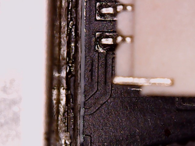

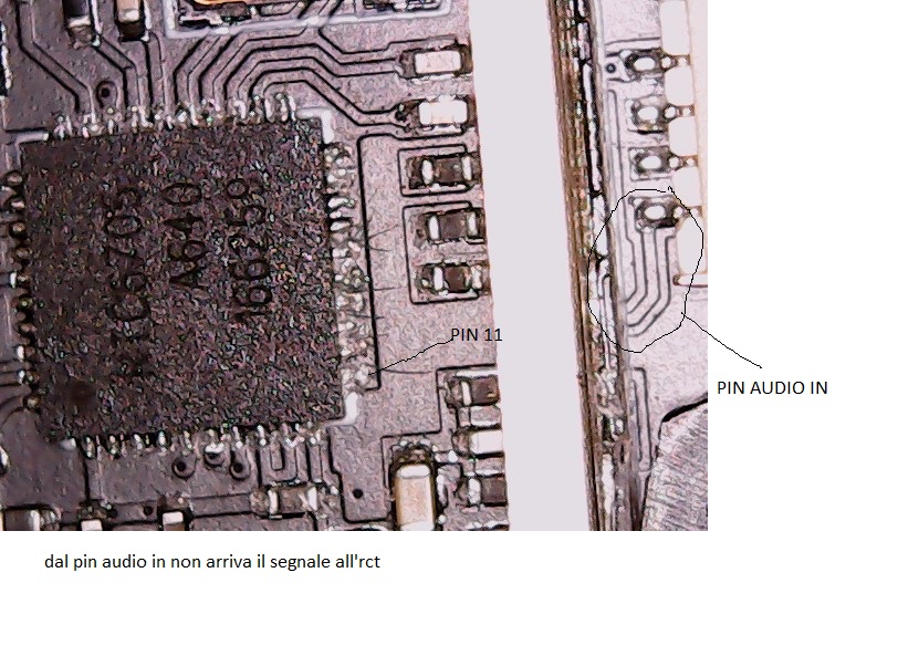

Il ricevitore dovrebbe essere 6, 6.5mhz. Lo schema che ti ho dato non é quello del mio circuito, il mio purtroppo non lo conosco perché i pin del chip hanno connessioni col substrato e non ho idea di dove vadano in quanto tutta la scheda tx é poi saldata SMD ad altra ancora ed é troppo difficile da dissaldare. Volevo capire appunto come venisse portato il segnale audio all'rtc perché collegando al piedino esterno un segnale non lo ritrovo da nessuna parte sui piedini dell'rtc ed é da li che mi viene il dubbio non siano connessi i pin dell'audio. Volevo quindi capire come é costituita la rete con la pompa di carica x capire se c'è un transistor o qualcosa tra il connettore ed il chip rtc.
Ulteriore dubbio sta nel fatto che la pista che parte dal connettore esterno audio in effetti esiste (perché altrimenti ce la avrebbero messa) ma anche questa sparisce sotto la scheda tx e non la si può seguire. Cercavo quindi di capire come provare a fornire direttamente all'rtc l'audio bypassando il resto.

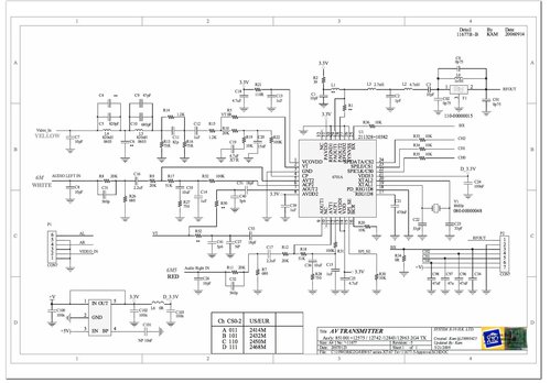

Sull'avt1 giusto?
In che senso non si sa come é applicato? Ritengo sia molto simile allo schema che ho allegato. Allego inoltre come in effetti dovrebbe funzionare.
Come hai scelto quei valori?
Il cond. per il taglio continua e i 20k?
Costante di tempo? O x corrente max?

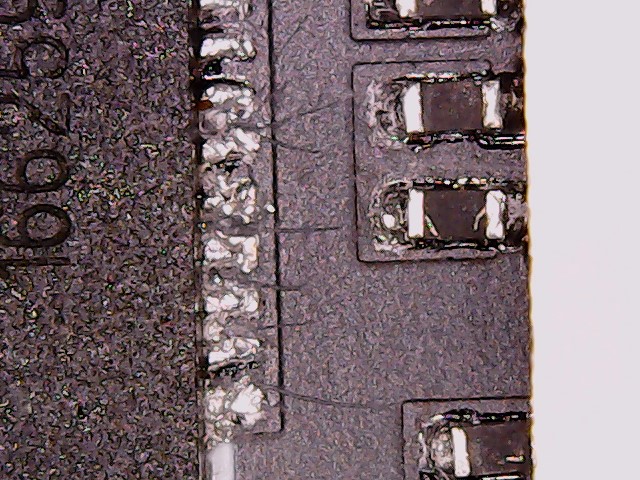

Allego anche due foto del circuito giusto per farti capire come è messo.
Come puoi vedere i pin dall'11 in poi non sembrano nemmeno connessi (sono tutti ben saldati ma da questa prospettiva non si vede benissimo), salvo piste non visibili o vias

Messaggioda Foto Utentegammaci » 27 mar 2017, 11:30
Il condensatore 100n è per tagliare la CC, basso valore per non dare picchi inutili all RTC non sapendo il livello della CC della tua sorgente, la resistenza analoga a quella nel circuito, non critica
:arrow: Attenzione però, io mi riferivo a iniettare l'audio per prova direttamente sul piedino.
SE lo senti - bisogna capire perché dal suo ingresso "ufficiale" non gli arriva.
SE NON lo senti, mmm brutta storia, ho manca qualcosa o si è rotto qualcosa, anche lo stampato o un vias - mah?
