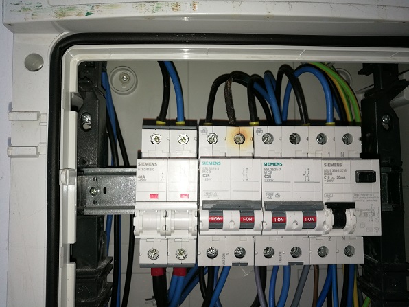

Messaggioda Foto Utenteelettro » 18 mar 2017, 13:03
Una foto aiuta...credo sia - a parole - un difeto di serraggio...

[12] Re: Neutro carbonizzato
Messaggioda Foto Utenteatomorama » 18 mar 2017, 16:45
Elettricamente 6 mmq tengono i 6 kW senza problemi.
Molto strano, forse un cattivo serraggio ha causato un arco.

[13] Re: Neutro carbonizzato
Messaggioda Foto Utenteelettro » 19 mar 2017, 16:20
Sul serraggio corretto abbiamo scritto molto...lasicamo al furumer la facoltà di postare una foto eventuale.

[14] Re: Neutro carbonizzato
Messaggioda Foto Utentearabino1983 » 22 mar 2017, 15:46
Per carbonizzati intendi che è diventato nero il rame?
o ha cotto anche l'isolante?

[15] Re: Neutro carbonizzato
Messaggioda Foto Utenteattilio » 22 mar 2017, 15:48
ci è stata promessa una foto, quindi pazienta anche tu come noi e... abbi fede :cool:

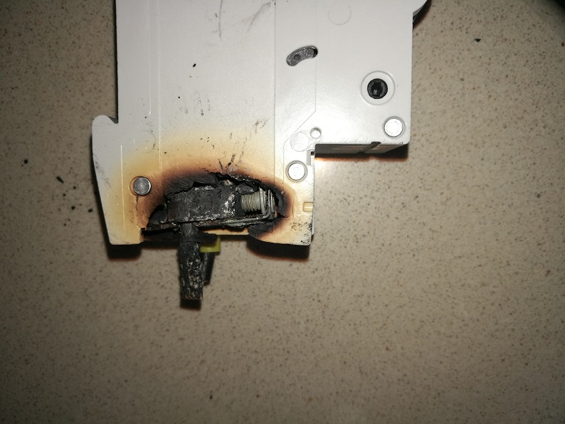

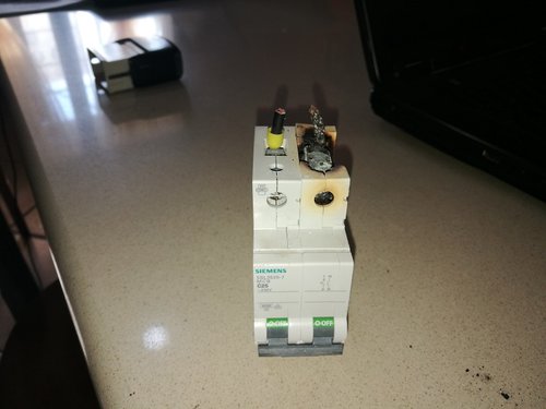

[16] Re: Neutro carbonizzato
Messaggioda Foto Utentesvk86 » 27 mar 2017, 16:42
Buon pomeriggio, mi scuso per il ritardo ma i vari impegni mi hanno portato a trascurare il forum.Ecco le foto :-)

[17] Re: Neutro carbonizzato
Messaggioda Foto Utenteatomorama » 27 mar 2017, 16:47
Voto serraggio difettoso

[18] Re: Neutro carbonizzato
Messaggioda Foto UtenteCarloCoriolano » 27 mar 2017, 16:55
Serraggio difettoso forse hai chiuso sull'isolante.

[19] Re: Neutro carbonizzato
Messaggioda Foto Utenteabusivo » 27 mar 2017, 17:01
atomorama ha scritto:Voto serraggio difettoso
CarloCoriolano ha scritto:Serraggio difettoso...
Propendo anch'io!

[20] Re: Neutro carbonizzato
Messaggioda Foto Utentesvk86 » 27 mar 2017, 17:04
grazie mille probabilmente e come dite voi...non lo escludo.Purtroppo non posso più verificarlo in quanto essendo tutto carbonizzato il morsetto è bloccato. Grazie ancora
