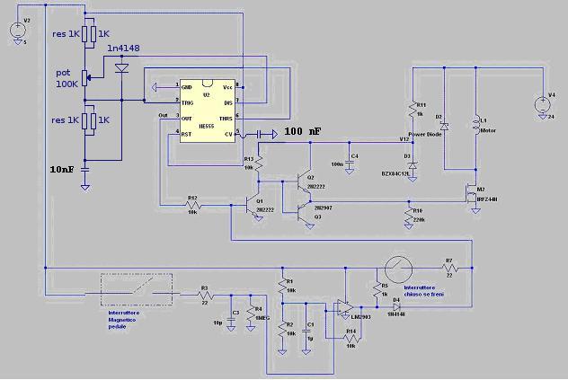

Ciao David,
ecco il circuito che funziona bene così come l'ho testato, in seguito per prova ho solo tolto le 2 R in parallelo da 1 K ciascuna eeeeh .......... Booom !! Ma questa cosa l'avevo notata sin dall'inizio, ricordi che Ti dicevo che ebbi fortuna nel provare a metterle in parallelo per fare 500 Ohm ?? Avevo problemi di vuoti sul Pot, così invece TUTTO LISCIO !!!
IL DIODO NON E' LO SCHOTTKY CONSIGLIATOMI DA STEFANO, MA QUESTO, DI CUI PUOI VISIONARE LA FOTO CHE POSTAI ALL'EPOCA E SUBITO DOPO TROVERAI L'OK DI STEFANO NELL'UTILIZZARLO IN QUANTO SIMILE !!
viewtopic.php?f=1&t=9648&st=0&sk=t&sd=a&start=60
A proposito, per LM317 CHE DIODO DEVO METTERE SULL'INGRESSO oltre i condensatori ?
Un saluto

Ciao A.T..
sono più veccio
uF= microFarads..
C1 - E un condensatore elettrolitico di filtro che viene sempre applicato in prossimità del ponte raddrizzatore.
Io metterei un 1000uF 50 volt
C2 - E un condensatore poliestere o ceramico da 100.000 pF che andrà collegato vicinissimo tra il terminale Entrata e la massa per evitare autooscillazioni.
questo dovrebbe andare bene.
C3 - E un condensatore elettrolitico da 10μF, con una tensione di lavoro di 50-63 volt, che viene utilizzato per rendere perfettamente stabile la tensione sul terminale di Regolazione.
C4 - E' un condensatore elettrolitico applicato sul terminale di Uscita che serve per eliminare qualsiasi residuo di alternata.
Il valore di questo condensatore non dovrà mai risultare minore di 100μF e dovrà avere una tensione di lavoro che non risulti mai inferiore alla tensione massima stabilizzata che preleverete sulla sua Uscita.
Penso che se prelevi 5 volt,basti un 100uF da 25/30/50volt.
Per il diodo in ingresso,secondo me basta un1N4007 (1000volt 1.0 A )con il catodo verso LM317 e anodo al + 24 volt
Non riesci a fare uno schema con collegato anche il regolatore.?
Solo per chiarezza.
spero di essere utile,per quel che posso.
Salutoni

Ciao Quarch, .... beh !!!! ..................AUGURI !!!
GRAZIE X LE SPIEGAZIONI !!
Ora devo tentare di ricostruire il regolatore con le aggiunte postate da David, di diodo e condensatori.
Spero vada bene l'1N4007, anche perché quelli ho !!
Comunque lo schema del rogolatore che ho fatto è quello del data sheet dell'LM317 il primo che ho allegato nella pagina precedente, ....... + le aggiunte di David.
Un saluto by
Anthony

Confermo quanto detto da quarch2000 e ti confermo l' utilizzo del 1N4007, va più che bene.
Ti dico soltanto una cosa che sarebbe il caso di fare. Se ti ricordi lo schema che ti inviai io era leggermente differente (puoi trovarlo all' inizio di pagina 14) e comprendeva un ulteriore diodo. Ora che hai tutto in mano secondo me ti conviene inserirlo. Quel diodo fa in modo che la frequenza d' uscita dal PWM rimanga costante indipendentemente dal Ton.
Un ' altra modifica molto semplice che puoi (anzi dovresti) fare è quella di sostituire il motore con una lampadina da 24 V, in questo modo eviti o comunque riduci il rischio di distruggere i componenti di potenza durante i test, inoltre con la lampadina è molto più semplice osservare la regolarità del PWM e ti svincoli dai problemi legati all' induttanza del motore. Ruotando il potenziometro dovrai vedere la luce della lampada che va da spenta a completamente accesa in modo regolare, questa potrebbe essere una prova interessante che fugherebbe o confermerebbe alcuni dubbi. Pensi che sia possibile farla ?
David

YYYYYYUUUUUUUUUUUUUUUHHUUUUUUUUUUUUUUUUUUUUUUUUUUUUUUUU !!!!!!!
Ciao Ragazzi, TEST CON SIMULAZIONE DI INERZIA RIUSCITO !!!
Il problema era proprio dovuto alla mancanza dei condensatori e diodo su Vi e Vo, inoltre ho constatato che i Timer 555 che hanno preso i 22 V dopo le rotture del regolatore è vero che funzionano, ma .............. funzionano all'80 % togliendo Coppia e prontezza di risposta al tocco del Pot, che ora è sensibilizzimo, fin da 0.5 V comincia la rotazione ( prima era +/- 4-5 V ).
I componenti restano pressocchè freddi anche sotto carico d'inerzia e al max Tensione di 24.2 V con incremento velocità a vuoto fino a 53 km/h.
CERTO A CONFERMARE IL TUTTO SARA' IL TEST SU STRADA, ma qui fa freddo e piove sempre
Ho solo notato che durante l'inerzia il max carico circa 10 A ( con freni al 50-60 % ) lo si ottiene con Pot tendente al 90%, mentre per la restante parte inferiore c'è la solita limitazione di corrente a circa 3.5 A che su strada credo, dai test precedenti, si traduce in un'appena sufficiente assistenza motrice sui pedali, che aumenta con l'aumentare della velocità.
Beh !! certo non è uno scooter elettrico che ha motori da 1500 W.
La cosa essenziale è che il PWM risponde bene, alle attuali temp atmosferiche non si riscalda e soprattutto lo stabilizzatore regge senza riscaldarsi.
RESTA SOLO IL DUBBIO CHE QUANDO IL PWM HA PRESO I 22 V DURANTE LE ROTTURE DELLO STABILIZZATORE, POSSANO ESSERSI ANCHE LIEVEMENTE DANNEGGIATI MOSFET, TRANSITORI O ALTRO, I QUALI POTREBBERO, COME PER IL 555 FUNZIONARE ALL’80 %, NON AVENDOLI SOSTITUITI.

Ciao David e tutti gli amici di Electroportal, ...............allora,...............è ufficiale .........................,
In uno scorcio di sole anche se ai limiti della bronchite, HO TESTATO EBE 1 Evo e quindi il PWM con SENSORE DI PEDALATA ASSISTITA, ................. :
FAAAAANTAAAAAASTIIIIICOOOOOOOOOOOOOO
Posso quindi rendere ufficiali gli schemi con i quali ho ottenuto una progressiva accelerazione fino ad un assorbimento MAX co Pot al 95 % di circa 18 A CON UNA GRANDE INERZIA, non avendo aspettato che il Motore entrasse in coppia.
Nonostante ciò Ebe 1 Evo tira bene senza pedalare e soprattutto il PWM ( a queste condizioni atmosferiche ) resta freddo.
La velocità a vuoto è di circa 54 km/h, credo che nelle migliori condizioni in piano e senza vento frontale si posso raggiungere velocità superiori ai 25 km/h (nel tratto del test non ho potuto lanciare EBE 1 in quanto arrivavo troppo veloce in curva).
ATTENZIONE !!!!
Tutti i problemi avuti, 7805, 317 e 555 bruciati sono stati causati dal REGOLATORE ( circuito a parte ), che finalmente ora va alla grande dopo montati i componenti aggiunti da David.
Quindi ecco gli schemi resi pubblici per coloro che vorranno cimentarsi nella realizzazione !!
REGOLATORE:
PWM + SENSORE DI PEDALATE ASSISTITA + INTERRUTTORE SUL FRENO PER BLOCCO ALIMENTAZIONE PWM !!
RESA PUBBLICA LA PARTE ELETTRONICA E TASTATA, anche se per un breve tratto, si accettano commenti e considerazioni.
