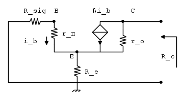

salve ragazzi, oggi in aula abbiamo provato a calcolare la R_o di questo circuito, ma non mi ritornano i conti
in questo caso non si ha più come quando abbiamo trascurato r_o che i_b = 0 e quindi i conti si complicano un po.
su r_o circola I=I_x - \beta i_b, ma si ha che i_b = - \frac{R_e I_x}{R_{sig}+r_\pi+R_e}
perciò si ha che:
R_o=\frac{[R_{sig}+r_\pi+(1+\beta)R_e]}{R_{sig}+r_\pi+R_e}r_o+ \frac{R_e(R_{sig}+r_\pi)}{R_{sig}+r_\pi+R_e}
però ora mi son bloccato perché non riesco a semplificare l'espressione.... #-o

Messaggioda Foto UtenteIanero » 3 apr 2017, 23:38
Se è tutto giusto quale è il problema?
Al massimo puoi trascurare qualcosa se non ti piace, tipo la R al terminale di base, molto minore sicuramente della r_{\pi }.

Messaggioda Foto Utentemarcot1004 » 4 apr 2017, 6:53
Ianero ha scritto:Se è tutto giusto quale è il problema?
Ti torna anche a te così??

Messaggioda Foto UtenteIanero » 4 apr 2017, 17:46
Sinceramente non mi sono messo a fare conti, ma comunque quello che devi ricordarti come cosa utile è che quando degeneri passi da r_0 a circa r_0(1+g_mR_E), cosa che trascurando qualche termine e approssimando la tua espressione a occhio mi sembra si possa ottenere. O_/
