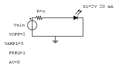

Salve, scusate se ho postato male :
Dimensionare il circuito in Figura affinché sul Led scorra una corrente pari a 20 mA e ci sia una caduta di tensione pari a 2V. Analizzare il circuito sperimentalmente, impostare diverse forme d’onda dal generatore di funzione e trarre le conclusioni opportune.
Scelgo 2V del generatore
R=(Vgeneratore-Vdiodo)/I=(5-2)/(20*10^-3) ma i conti non tornano nel simulatore.
posso postare il circuito del simulatore per controllare i dati inseriti?

signfra ha scritto:Scelgo 2V del generatore
Se stabilisci che il generatore è da 2 V, perché poi quei 2 V li assegni alla VF del diodo ?
Forse l'errore viene da qui ?
Poi, il generatore è AC o DC ... ?

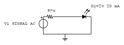

simo85 ha scritto:Poi, il generatore è AC o DC ... ?
Nello schema è scritto AC :-)

Messaggioda Foto Utentesimo85 » 8 apr 2017, 13:46
Lo so, pero lui la tratta e la rappresenta come un generatore DC .. e se fosse AC quella calcolata è la corrente di picco.

Messaggioda Foto Utentesignfra » 8 apr 2017, 13:51
Io ho scelto 2v, il professore avevo detto che c'era un errore nel circuito, devo scoprire dove e l'errore,avevo capito sul diodo.
come dovrei procedere?

Messaggioda Foto Utenteg.schgor » 8 apr 2017, 13:56
Il generatore deve avere una tensione alternata di picco di 2V
e una componente continua di 2V,, con resistenza da 100 ohm.
Non occorre realizzarlo fisicamente, basta simularlo.

Messaggioda Foto Utentesignfra » 8 apr 2017, 14:02
g.schgor ha scritto:Il generatore deve avere una tensione alternata di picco di 2V
Non occorre realizzarlo fiicasmente, basta simularlo.
io uso cadente orcad, posso postare il circuito da orcad?

Messaggioda Foto Utentesignfra » 8 apr 2017, 14:17
con R=38.7 la corrente mi viene 19.99 mA
VOFF cosa rappresenta? ho messo 2V
VAMPL Sarebbe l'ampiezza?

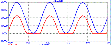

Messaggioda Foto Utenteg.schgor » 8 apr 2017, 14:21
Ecco la simulazione in Mic rocap
in rosso la corrente nel LWD.
in blu la tensione del generatore(/100)
