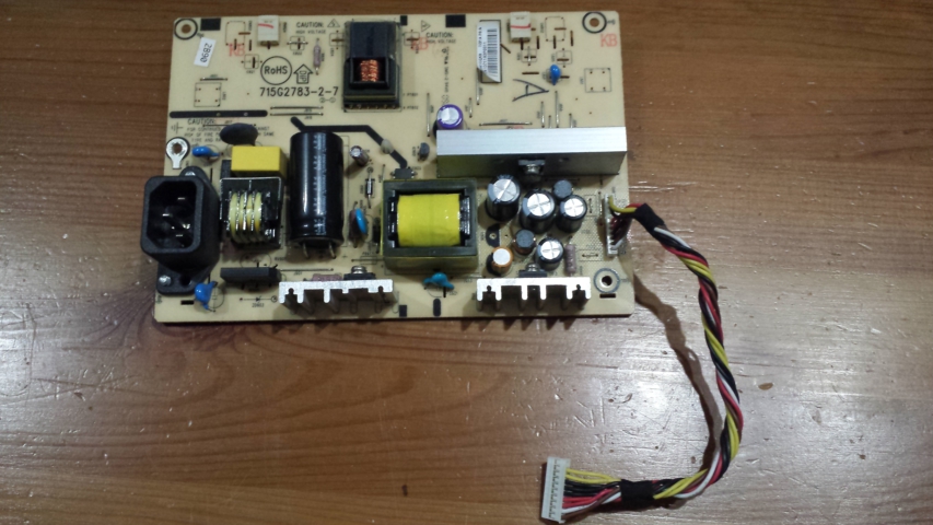

Sono alle prese con il mio televisore che non si accende più, si accende soltanto il led ed emette in frequenza verde per un secondo e rosso per 2 secondi in continuazione, ma lo schermo resta nero. Per quanto io ne sappia il lampeggio del led indica il codice di errore ma non ho trovato nessuna lista di errori da led nel service manual. Ho aperto e verificato con il tester la tensione sulla scheda interna di alimentazione, ci sono due uscite una da 5V che con il tester viene 4,89V e che sembra a posto, ma l'altra uscita quella da 12V con il tester viene 18,10V mi sembra troppo eccessiva. Da cosa deve dipendere? Posto lo schema e le foto dell'alimentatore nonostante sullo schema della scheda indica in uscita 16V però sulla scheda c'è segnato 12V, ma con il tester ho verificato ed esce 18,10V.

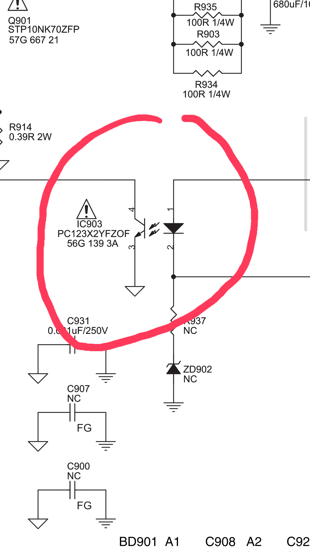

Una prima ipotesi potrebbe essere che si è guastata la rete di feed-bach (partitore, optoisolatore ...) e quindi come cantava Vasco Rossi ... "vado al massimo" :D

Ciao, se non sbaglio ti riferisci a questo componente nello schema? Se si come si fa a verificare il guasto con il multimetro?

Si mi riferivo anche a quello. Per controllare che nel led dell' opto sta passando corrente, potresti misurare la tensione ai capi della sua la resistenza serie e poi applichi la legge di Ohm: I = V/R.

A scheda non alimentata, con multimetro su ohm sui capi 1 e 2 dell'opto mi da 1K e sui capi 4 e 3 mi da36M ohm.
A scheda alimentata a 220 V, con multimetro su V continua, sui capi dell'opto 1 e 4 mi da 143V, e sui capi 2 e 3 sempre 143V

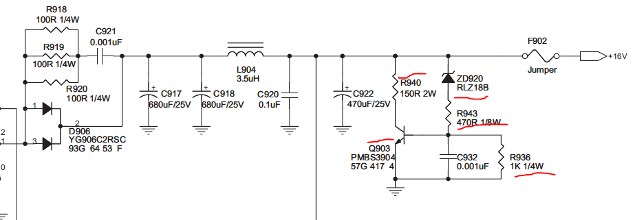

Ciao, se è presente la +5v il feedback funziona.
Io controllerei questi componenti prima di tutto:
vedendo il datasheet di quel diodo zener dice che stabilizza la tensione tra 16.820mV e i 17.700mV . Quindi quella si può considerare una alimentazione di 17V.

Ciao, ho verificato lo zener riporta 17,10V e le resistenze riportano normalmente i valori come dallo schema, e per quanto riguarda il transistor che è di tipo SMD è difficile da verificare da saldato, ma ho provato a testarlo sotto tensione i capi connettore ed emettitore e riporta 18,03V e togliendo la tensione dalla scheda scende a 1V circa, sembra che il transistor è funzionante

Messaggioda Foto Utentetheking0 » 8 apr 2017, 17:28
A questo punto io controllerei più a valle.
Le due tensioni primarie ci sono, segno anche del lampeggio del led che indica che la logica è alimentata.

Messaggioda Foto Utentegammaci » 8 apr 2017, 17:32
Infatti ... la tensione 16V potrebbe essere alta per mancanza di assorbimento.
Quei MOS al primario del trasformatore (2° pagina schema) sono sospetti, oppure non c'è pilotaggio da parte del regolatore.

Messaggioda Foto Utentemax1971 » 10 apr 2017, 13:30
Verificato più a valle, dissaldati i condensatori C917-C918-C922 (sullo schema, per intenderci) verificati con tester Esr e sono buoni. Verificato anche il MOS (Q901 sullo schema) ed è funzionante.
