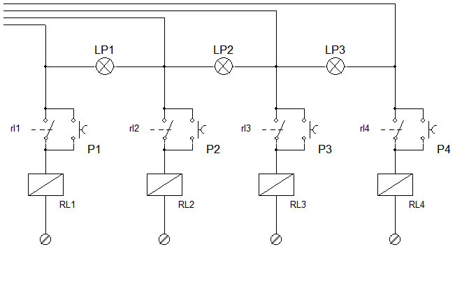

[22] Re: Scambio fasi e neutro 380
Messaggioda Foto UtenteAntonino2017 » 9 apr 2017, 19:55
Il tecnico mi ha appena detto che mi ha dato tensione. Quali pulsanti per autoritenere i relè giusti devo premere?
Quando quest'idiota di tecnico riopererà i relè si sganceranno,
E' pronta la pizza, scendo a cena....ma come idea base non mi sembra male

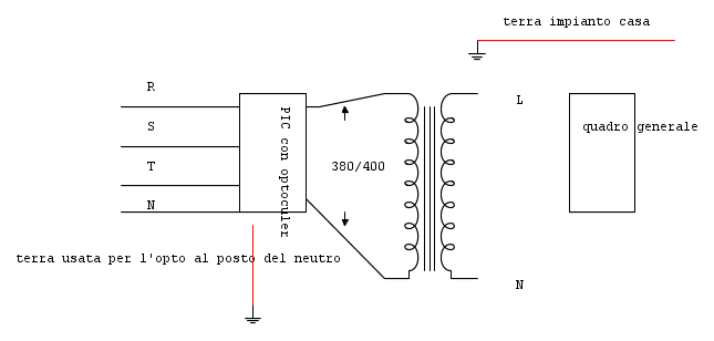

Messaggioda Foto UtenteNDelettronica » 9 apr 2017, 20:14
Eccomi qui, grazie a tutti per le idee proposte, a parer mio sono tutte valide a seconda della situazione in cui mi trovassi a lavorare.
Per spiegare la foto:
Immagine
in giallo, presa scollegata, in verde il neutro, in rosso una delle 3 fasi scollegata, che andrà a rimpiazzare una delle due quando non arriva più tensione. (fase di scorta).... an l'operazione viene fatta a mani nude ( non da un elettricista) e con tensione nel cavo.... e il cacciavite è un coltello da cucina oppurtunamente modificato..
Ma questo è un caso disperato.
In quella situazione per rispondere a
si può essere quasi sicuri che ci sia sempre un neutro collegato (magari non si sa a quale filo...)?
il neutro è sempre presente e solo le fasi si alternano mantnendone due o solo una attiva.
In questo caso comunque il neutro è sempre presente perché le fasi arrivano dalla casa del vicino, e il neutro del vicino è messo a terra.
Infatti in figura non si vede ho fatto male la foto, ma sopra c'è un quinto cavo isolato che proviene dalla rete (trasformatore) e perciò dovrebbe essere il neutro, che però spesso si scambia con il cavo in rosso.
In quel quadro perciò si a sempre almeno una fase su uno dei tre cavi che viene utilizzata.
comunque per facilitare le cose ( spero ), in una situazione "ideale" arrivano sempre almeno le due fasi e il neutro, che però si scambiano tra loro più o meno frequentemente.
<< Per gli sbalzi di tensione per ora gli utenti si muniscono di stabilizzatori di tensione per frigoriferi e televisioni, e per le luci non importa; per dire non preoccupiamoci al momento della tensione >>
Quello che volevo io era di evitare di mettere il neutro a terra per poter aggiungere l'impianto di terra nelle installazioni prive e aggiungere un po' di sicurezza in più.
IPOTIZZANDO che esisti il neutro della rete, che non sia la terra del vicino di casa:
il compito del mio sistema sarebbe quello di sostitutire il lavoro manuale delle prese, monitorando la linea per trovare almeno una fase e il neutro e spararli nella casa...
In effetti come dicevo prevedere tutte le possibili situazioni e gestire con un sistema unico, credo sia impossibile.
Dei relè voltmetrico non ne ero a conoscenza ancora me li studio, mi sembra una probabile soluzione senza PIC.
Grazie Antonino2017 , in pratica si potrebbe ridurre tutto a quello, però vorrei sia il PIC a farlo , non l'utente, che magari ne preme due mandando in corto tutto... vicino di casa compreso :lol: :lol:
Il PIC e tutto il sistema volevo alimentarlo con una batteria da 12 volt e mini sistema solare ( anche se cinese) da 50 euro; perciò isolato dalla linea.

[25] Re: Scambio fasi e neutro 380
Messaggioda Foto UtenteNDelettronica » 10 apr 2017, 14:21
Per me questo Tread lo cestinerei.
Io non sono del tutto d'accordo. A me questo thread è servito più di quanto pensassi, mi ha chiarito molti altri dubbi e lacune che avevo.
La discussione si è evoluta in modo interessante a parer mio mettendo alla luce altri problemi che non avevo considerato.
La mia domanda iniziale era
La mia domanda è :
come collego il terminale A e C dell'optocouler, ignorando quale dei 4 fili della linea è la fase e il neutro ?
quello che pensavo io era collegare il cavo della linea ( enel) all'anodo e per il catodo fare un collegamento a terra.
Sarebbe corretto ? andrebbe a influenzare l'intero impianto elettrico della casa ( per quanto riguarda differenziali e magnettermici) ?
Poi invece grazie alla vostra esperienza il quadro si è chiarito di più, andando a cercare di risolvere problemi più grossi indipendenti dal mio sistema.

[26] Re: Scambio fasi e neutro 380
Messaggioda Foto UtenteNDelettronica » 10 apr 2017, 15:17
Alla fine stavo pensado:
se usassi un trasformatore 380/230 , e il io sistema di rilevamento lo inserissi tra la rete e il primario del trasformatore? così io dovrei solo "cercare" due fasi e indirizzarle al primario del trasformatore, che a sua volta creerà il neutro per l'installazione domestica.
Spero di non dire l'ennesima cavolata (se il trasformatore è giusto ) ma così avrei risolto il problema di ricercare il neutro e differenziarlo dalla fase che può non essere in tensione.
In entrata ho comunque le 3 fasi e N, così il PIC ricerca le due fasi attive fregandosene se si invertono.
Poi giuro che vi lascio in pace e chiudo

[27] Re: Scambio fasi e neutro 380
Messaggioda Foto UtenteSandroCalligaro » 10 apr 2017, 15:30
Anche io, come te, ero a favore dell'uso del PIC, così puoi verificare le fasi facendo le misure che vuoi e realizzando una logica anche relativamente complicata (se non altro è facile evitare di collegare due fasi assieme).
La logica a relè, magari, sarebbe forse più facile da rendere robusta, ma ci vuole poco per renderla eccessivamente complicata...

[28] Re: Scambio fasi e neutro 380
Messaggioda Foto UtenteNDelettronica » 11 apr 2017, 8:27
Allora penso che per il momento resto con questa soluzione, mi resta solo da trovare un trasformatore dalle giuste prestazioni.
Probabilmente mescolerò un po di logica dei relè e del PIC per assicurare un livello di sicurezza idoneo e una robustezza al sistema. In pratica se la mia scheda PIC prende fuoco per un qualsivoglia motivo, che ci sia lo switch per il "manuale" e tornare alla situazione di partenza... con le prese :-)
Appena riesco a mettere insieme qualcosa ve lo farò sapere.
Grazie ancora a tutti !
P.S. se non mi farò più vivo in questo forum probabilmente sono rimasto attaccato a qualche cavo volante :ok:
25 2
Messaggi: 19
Iscritto il: 27 mag 2014, 18:56
[29] Re: Scambio fasi e neutro 380
Messaggioda Foto UtenteSandroCalligaro » 11 apr 2017, 9:12
non serve nessun PIC
le tensioni possono essere solo due per cui un voltmetrico con contatto in scambio basta e avanza
Il problema è scegliere solo una "tensione" per volta. Che lo si possa fare con dei relè non lo metto in dubbio, ma siccome ci sono un po' di combinazioni possibili (3 fasi e un neutro, possibilmente disposte a casaccio) non mi sembra ne basti uno solo...
