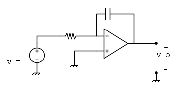

ragazzi volevo chiedervi un aiuto sull'integratore di miller... mi è infatti poco chiaro cosa accade quando in ingresso ho un segnale costante o con un offset. Se il segnale in ingresso è variabile allora come uscita ottengo l'integrale del segnale di ingresso, ma se esso è costante o presenta un offset cosa accade?
in particolare non mi è chiara una cosa: dando in ingresso un segnale costante il condensatore si caricherà, ma una volta carico si comporterà come un circuito aperto. Quindi in pratica fino a che il condensatore non è carico ho come uscita l'integrale del segnale di ingresso , quando si sarà caricato l'uscita diventa -∞ (perché ottengo un operazione ad anello aperto, ma ideale)?

Un offset dell'operazionale o un segnale costante in ingresso provoca una rampa sull'uscita dell'integratore.

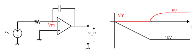

Quando la tensione di uscita raggiunge il limite di dinamica, rimane schiantata li`, l'operazionale va fuori linearita`, non e` piu` vero che l'ingresso invertente insegue la tensione di quello non invertente, e fine (brutta) dei giochi, perche' a recuperare potrebbe impiegare un po' di tempo,
Considera ad esempio la Vomax in modulo di 10V, e supponi di avere un segnale di ingresso di +5V. L'uscita parte con una rampa in discesa con pendenza -5V/RC e quando arriva a -10V si schianta li`.
PERO` l'ingresso non invertente a questo punto comincia a salire di tensione esponenzialmente, fino a 5V. La tensione sul condensatore e` di 15V, e quando il segnale di ingresso tornera` negativo, per far risalire l'uscita, dovra` prima scaricare il condensatore in modo che l'ingresso invertente torni a zero, POI l'integratore ricomincera` a integrare correttamente

Non e` una rete RC passiva, e` un integratore che tiene la rampa di pendenza costante. Tant'e` vero che la tensione di uscita puo` andare a -10V quando l'ingresso e` a +1V. E se fosse 0.1V andrebbe lo stesso a -10V, basta aspettare un po' di piu`.
L'ingresso invertente va a +5V perche' quando l'operazionale ha saturato non e` piu` un operazionale, non e` piu` un integratore, l'uscita sta ferma a -10V e l'ingresso sale esponenzialmente con costante di tempo RC. L'operazionale e` come se non ci fosse. Tiene una tensione costante su un lato del condensatore, ma questo non viene visto dal resto del circuito, dato che il condenstore per la continua e` un circuito aperto.

Prima che l'operazionale saturi, l'operazionale funziona e incolla la tensione del morsetto invertente a 0V.
Così facendo nella resistenza scorre una corrente costante (se il generatore in ingresso è costante anche lui) pari semplicemente a Vi/R.
Questa corrente, non potendo scorrere nell'ingresso dell'operazionale scorre nel condensatore, che viene quindi caricato in corrente costante.
Il legame fra tensione e corrente in un condensatore è
quindi, per avere i costante, deve essere
, cioè una funzione lineare.La corrente vale

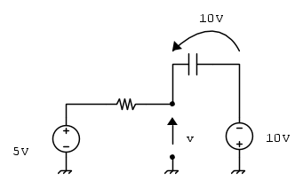

, da cui si ha la tensione di uscita dell'operazionale.Quando l'operazionale non ce la fa ad andare oltre il suo headroom non riesce più a garantire la tensione nulla sul morsetto invertente, ma l'unica cosa che può fare è porre la tensione di uscita al suo minimo (non ce la fa ad andare oltre) per cui il circuito, da quell'istante, diventa:
Da cui il transitorio di primo ordine descritto.
