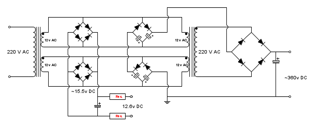

Collegamento Trasformatori-Può funzionare o esplode tutto ??
43 messaggi
Teoricamente, con questo collegamento, la cosa potrebbe funzionare o "esploderebbe" tutto ?

I soliti circuiti a valvole (360v non sono neanche tanti, ma in molti casi van bene)
Male, anche mettendo in serie i 4 avvolgimenti da 12v, se uso un quadruplicatore non arrivo neanche a 220 V e se uso un ottuplicatore la tensione è, per la corrente disponibile, troppo alta e quindi inadatta per circuiti con valvole che la sopportano ma che assorbono abbastanza

Ma fatti fare un trasformatore che esca a 260 V, o un 130 + 130...

Potrebbe... Non so se si ripartirebbe bene sui due secondari la corrente dei 12,6Vcc.
Metti una lampadina a incandescenza da 25~40W 220 V in serie ai 220 V in ingresso e prova!

Ahem .... si tratta di riciclare, la bobinatrice ce l'ho, solo che devo avere il tempo (e l'ispirazione) per ultimare il banco per poterla usare (l'avevo praticamente finito ma ho deciso delle modifiche importanti per avere meno giri)

Mah, forse una prova pratica potrebbe dire qualcosa .....

Ma dove è il problema?
Hai due secondari flottanti, mettili pure in serie e questa serie la metti in serie con la 220 secondaria.
220+24 = 244 che raddrizzata fanno 344 VDC.
Se ti son pochi duplica i 24 (12+12) ma ne avrai sempre di più con la serie che con i duplicatori - che a carico ti si siedono -
Ha! I negativi, giusto. Non hai niente sul trafo filamento da poter utilizzare? Puoi mettere in serie alla 220 secondaria anche qualche tensione da lì

Ciao Gammaci, ma come alimenti il trafo se colleghi i due avvolgimenti da 12V in serie al 220 V secondario?
La tua soluzione potrebbe funzionare si ma come autotrafo elevatore, ma cosÌ viene a mancare l' isolamento da rete.

MariX ha scritto:Ciao Gammaci, ma come alimenti il trafo se colleghi i due avvolgimenti da 12 V in serie al 220 V secondario?
No no ..
I secondari a 12 vanno sempre al 2° trasformatore ma essendo flottanti si possono mettere in serie al secondario 220 del 2° trasformatore.
Il primo trafo 220 12+12 isola comunque dalla rete
O no?
