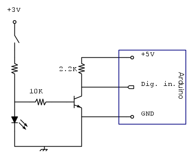

Se ho capito bene una cosa del genere:
E' questo che intendevi Foto UtenteCarloCoriolano?
Se ho ben capito così facendo terremmo l' ingresso di arduino sempre alto e non appena il BJT entra in conduzione lo porteremmo a potenziale di riferimento (circa).
Quindi dovremmo rivelare quando l' igresso va basso.
Una domanda, perche la base del transistor con il resistore da 10K non si collega tra lo switch e il resistore di limitazione del led?

Messaggioda Foto UtenteCarloCoriolano » 15 apr 2017, 10:20
Sono fuori, comunque.
Si, una cosa simile, se hai il potenziale GND in comune. Sarebbe preferibile derivare il pilotaggio non dal led, ma dal 3 V di alimentazione.
