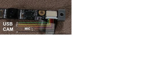

Ciao a tutti.
Da un tecnico riparatore PC, mi son fatto dare la schedina della webcam di un netbook Asus modello X501A.
Ora vorrei collegarlo ad un cavo USB 2.0.
Dal connettore dello schedino della webcam escono 5 fili: giallo, marrone, rosso, nero, nero.
Questi 5 fili proseguono in un nuovo gruppo di fili che andavano a finire in un connettore più grosso sulla scheda madre. Il nuovo gruppo di fili è dato da: giallo, rosso e marrone attorcigliati insieme, un filo ramato.
Mi sapreste dire secondo questo nuovo gruppo di fili quali sono quelli giusti da collegare al cavo USB 2.0 (la sua piedinatura) ?

Temo che la parte "attiva" fosse dentro al notebook. Ovvero quello che ti trovi è la telecamera "nuda e cruda".

No speedyant, è già tutto il circuito di controllo con uscita segnali USB

se è una Chicony il rosso è D-
arancione-giallo D+
il negativo dell'alimentazione lo trovi col tester e l'orfanello rimasto è il positivo
ma per quello che vale è meglio se la cestini
ma attenzione che molte funzionano a 3.3 V non 5

Ho notato che sulla schedina c'è il chip Realtek RTS5 03.
Vi dice qualche cosa ? Ho provato a fare una ricerca su Google, ma non trovo nulla.

5803 che gradisce 3.3 V per cui non friggerlo con 5 se sulla scheda non trovi regolatori, se ci sono se li segui identifichi pure i pin che ti mancano, comune D(-) e GND li puoi trovare col tester
http://www.realtek.com/products/product ... ProdID=344
