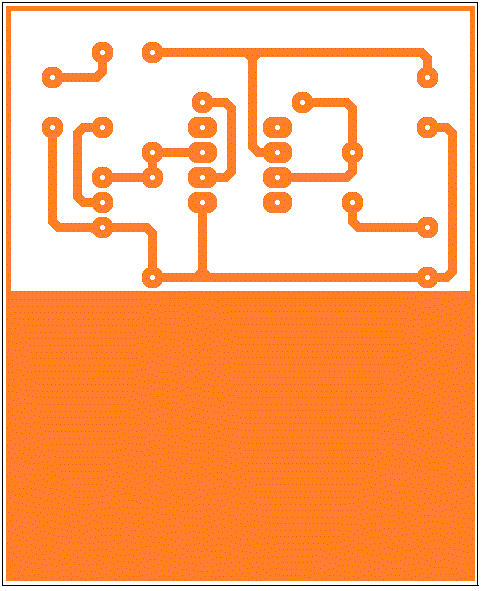

In alternativa potrei farmi fresare il PCB da un amico, invece di stamparlo. Ma come potrei fare per il piano di massa? Vendono basette vergini con il piano in mezzo o deve avere una forma/dimensione specifica per l'utilizzo che se ne deve fare?
Ma questi induttori non si possono fare prendendo un filo di rame smaltato del giusto diametro? l'anellino sul quale sono avvolte le spire di cosa è fatto? Forse l'ho sparata grossa..

Potresti copiare la scheda e poi farla per fotoincisione.
Oppure con un ferro da stiro e una stampante laser, ma serve un po' di pratica.
I nuclei vendono venduti, ma in genere, quando possibile, preferisco comprare le induttanze già avvolte.

Mi rimane poco chiaro come fare il piano di massa, perdonami, proprio non lo visualizzo nella mia mente. Non so dove guardare nemmeno sul PCB che ho, dannata ignoranza.
Ma quindi se vado in negozio e chiedo delle induttanze di misura/spessore il più possibile simili a quelle che ho gia.. dovrei cavarmela, giusto?

Messaggioda Foto UtentePietroBaima » 16 apr 2017, 23:36
Per il piano, per esempio, puoi usare questo nastro. Semplicemente ricopri la millefori, lato rame, con questo nastro.
Altrimenti fai un PCB. Parti da una basetta dove il rame ricopre interamente un lato della scheda e poi con vari procedimenti chimici asporti il rame dove non ti serve.
Per esempio guarda qui:

Due domande:
- Nel PCB del video, dopo il risciacquo, rimangono solo le piste. Il piano di massa dov'è? Devo ricoprire anche il PCB col nastro?
- Gli induttori che mi hai linkato da rs-online hanno una forma diversa, non cambia nulla nel funzionamento?

Messaggioda Foto UtentePietroBaima » 16 apr 2017, 23:44
Drumbass ha scritto:- Nel PCB del video, dopo il risciacquo, rimangono solo le piste. Il piano di massa dov'è? Devo ricoprire anche il PCB col nastro?
Usi il nastro se monti il circuito su millefori.
Se fai un PCB ricopri di toner un'area pari al piano e quando incidi con il sale acido ti rimane il piano sul rame.
Drumbass ha scritto:- Gli induttori che mi hai linkato da rs-online hanno una forma diversa, non cambia nulla nel funzionamento?
Non conta molto la forma, ma il valore di induttanza, nel tuo caso.

Quindi mi uscirebbe fuori un PCB così, per esempio:
