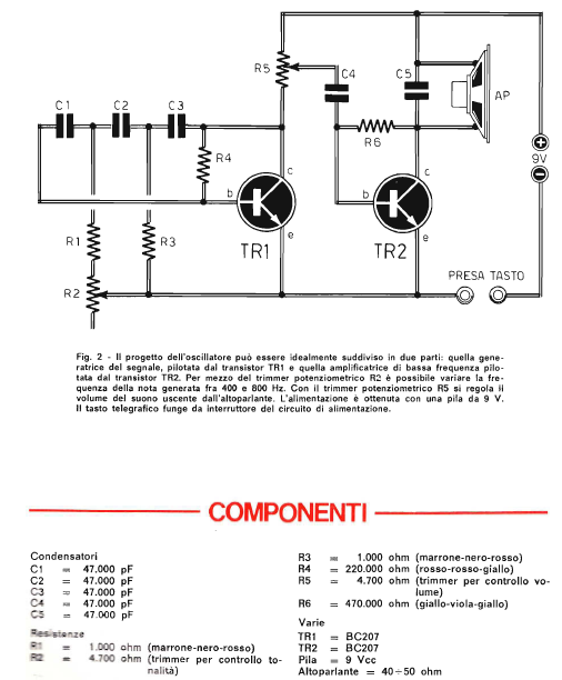

Messaggioda Foto UtenteAntonino2017 » 17 apr 2017, 18:13
Un oscillatore a sfasamento oer aspiranti MOrse proposto da Elettronica Partaica nel 1976 e che montai sui banchi Gajon (altro che simulatore?) poi montai il kit ad uso personale.
Un circuito pratico,sostanziale, al tema teorico che si sta affrontando.
Per eventuali modifiche vi ricordo le condizion di inneco da rispettare.
