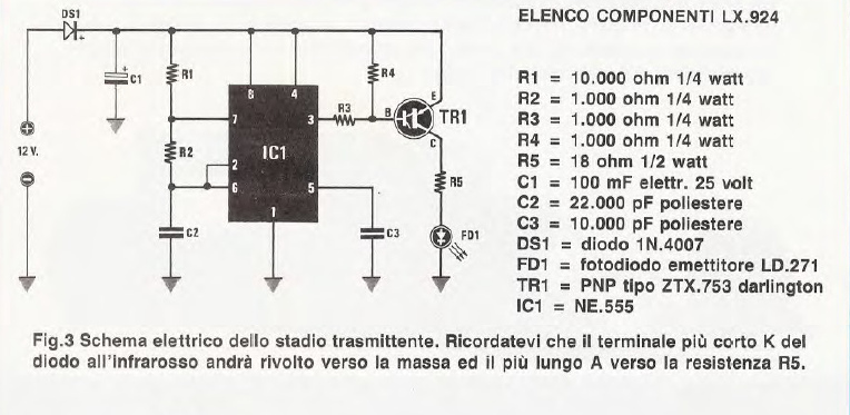

ho questo circuito come stadio trasmettitore di un cronometro con fotodiodi, però vorrei sapere come alimentarlo a 5V anzichè 12V in modo tale da inserirlo nella stessa basetta con lo stadio ricevitore. Grazie in anticipo per l'aiuto.

ciao se ho capito bene vuoi alimentare il tutto a 5 V giusto?
beh la cosa non è difficile:
- il circuito trasmittente si occupa di creare un' onda quadra in modo da eccitare il diodo led ad intermittenza: in particolare il duty cycle dell' onda quadra in uscita dal NE555 è molto elevato (10/12=0,83=83%): questa operazione potrebbe essere utile per creare una barriera ad infrarossi a distanze più elevate
- in particolare il BJT serve solo a pilotare il diodo led: considera che quando l' uscita del NE555 diviene alta il BJT non conduce in quanto PNP, viceverca quando l' uscita del NE555 diviene bassa il BJT conduce e quindi il led si eccita.
variando la tensione di alimentazione del NE555 dovrebbe variare il valore massimo della tensione in uscita dal NE555.
per dimensionare i componenti sarebbe necessario conoscere:
la tensione ai capi del led e la corrente che vuoi fare scorrere all'interno del diodo stesso
per il BJT sarebbe utile conoscere l' hFE del transistor che influisce sulla scelta di R3 (R4 dovrebbe restare dell' ordine dei K)

però l'idea di usare un regolatore o stabilizzatore è ottima...
non ci avevo pensato ed è più immediata...
SasaSalvo ha scritto:Quindi, se ho capito bene,nicoct basterebbe dimensionare il circuito seguendo le formule che hai scritto?
E poi per Vled intendi la tensione sul FD1?
si esattamente secondo me la prima cosa è scaricare i datasheet dei componenti (il BJT e il led) e successivamente seguire le formule.

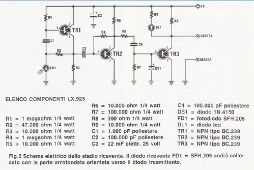

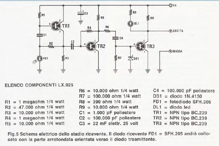

Un'ultima cosa, visto che la distanza che i due fotodiodi non saranno molta dovrei ridimensionare anche lo stadio ricevente?
il discorso secondo me è semplice:
- generalmente per andare ad aumentare la distanza fra trasmettitore e ricevitore quello che si fa (e ti ripeto io stesso ho seguito quel link che ti ho dato per documentarmi meglio) è far scorrere dentro il diodo trasmettitore (il tuo led) una corrente più elevata (ma sempre minore della IMax che il diodo può sopportare dato che leggi dal datasheet del componente ) per un intervallo di tempo quanto più stretto possibile (per questo nel tuo caso hai un duty cycle molto elevato il che significa che il diodo led viene attraversato da corrente solo per il 17% del periodo del segnale in uscita dal NE555). Questo poiché corrente maggiore significa maggiore luce emessa dal led e quindi maggiore copertura in termini di distanza.
purtroppo non ho la rivista in mano di nuova elettronica: io cercherei nella rivista quale dovrebbe essere la distanza tra trasmettitore e ricevitore in base a quanto dichiarato dall' articolo: dopo di che nel progetto originario cercherei di calcolare la corrente che scorre nel led (con i valori di R3,4,5 che mi da il circuito); successivamente andrei a dimensionare il circuito modificato in base a quello che vorresti fare tu.
se tu lasci invariata la corrente che scorre nel led anche la distanza fra trasmettitore e ricevitore dovrebbe essere invariata.

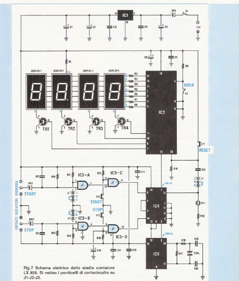

Allora ne approfitto e ti faccio una domanda analoga, questa è lo stadio contatore del circuito. Anziché utilizzare un 7805 (IC1) per stabilizzare l'alimentazione da 12V a 5V, potrei alimentarlo direttamente a 5V rimuovendo questa parte?
