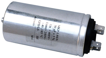

Messaggioda Foto UtenteMariX » 21 apr 2017, 22:48
Questo ad esempio è un polipropilene da 50uF - 400V nominali ma ne esistono anche da 60uF. Le tensioni possono arrivare anche oltre i 1200V.

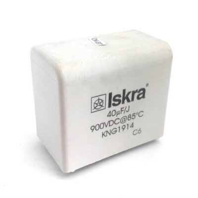

Messaggioda Foto Utenteabusivo » 22 apr 2017, 10:16
Il famigerato bustone che mi fu venduto ad una fiera conteneva condensatori di surplus di questo tipo:
Immagine
Ho cominciato con la capacità più bassa che mi metteva in moto le "pale" ed aggiungevo condensatori fino ad ottenere un velocità possibile.
Attenzione che per passare da una velocità all'altra bastava anche solo un discrepanza di un centinaio di nanoFarad!
