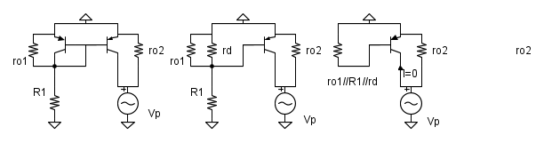

Ti posso chiedere solo il favore di controllare se questo ragionamento è corretto?
su r_{\pi1} (da sinistra a destra) circola i_{b1}, su r_{\pi1} (da destra a sinistra) circola i_{b2} allora nel nodo di congiunzione delle due basi arriva i_{b1}+i_{b2} che esce verso il nodo di collettore di Q1. Ora nel parallelo di R e r_{o1} circola i_{b1}+i_{b2}+\beta i_{b1}
si ha quindi che:
i_{b1} r_{\pi1} + (i_{b1}+i_{b2}+\beta i_{b1})(R//r_{o1})=0
ora se r_{\pi1}=r_{\pi2} (Q1 e Q2 sono equivalenti) si ha che i_{b1}=i_{b2} (visto che r_{\pi1} e r_{\pi2} sono in parallelo) e in tal caso otteniamo un equazione tutta nella variabile i_{b1}. Da questa si ricava che i_{b1}=0 da cui si deduce che anche i_{b2} è nulla, perciò i due generatori controllati sono dei circuiti aperti.
se invece r_{\pi1} \neq r_{\pi2} allora si ha che i_{b2}=i_{b1}\frac{r_{\pi1}}{r_{\pi2}} (visto che r_{\pi1} e r_{\pi2} sono in parallelo), il che come prima ci permette di scrivere un equazione tutta nella sola variabile i_{b1} che ci porta a concludere, anche in questo caso, che la corrente i_{b1} è nulla, da cui si deduce che anche i_{b2} lo è. Come nel caso precedente i due generatori controllati sono dei circuiti aperti.

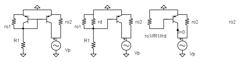

Messaggioda Foto UtenteIsidoroKZ » 23 apr 2017, 22:26
marcot1004 ha scritto:Giusto??? :D
Si`, ma la fai lunga! E ricorda di mettere il generatore indipendente di prova quando vuoi calcolare una impedenza, dopo aver spento tutti gli altri generatori.
Questo come lo farei io, circuito originale a sinistra. Il transistore di sinistra e` collegato a diodo, quindi il suo modello di piccolo segnale e` semplicemente una resistenza rd.
Sostituisco il transistor di sinistra con una resistenza e ottengo il circuito di mezzo, che ha tre resistenze in parallelo che sostituisco con una resistenza sola, cosi` si capisce meglio.
Il transistore di destra ha una resistenza fra base ed emettitore, nessun generatore su questa maglia. Vuol dire che Ib=0 e anche Ic=0, e quindi il generatore di prova vede solo ro2.
Questo l'ultimo passaggio: al posto del transistore di destra metto il suo circuito equivalente (operazione da non fare MAI, si perde solo tempo e ci si incasina la vita, ma mi sembra che il tuo prof vi insegni a farlo) e si vede immediatamente che Ib=0. Se ci fosse stata una resistenza di emettitore sul transistore di destra questo non sarebbe piu` stato vero, ma qui non c'e` :-)
