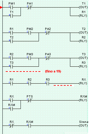

Ecco come io ho interpretato lo schema (che ritengo in parte esistente
con i 19 teleruttori, T1..T19, comandati dai pulsanti di marcia, PM1..PM19
ed arrestati dai pulsanti PA1..PA19) a cui vengono aggiunti i rele' ausiliari
(R1..R19, piu' 2 per il comando della sirena):
(PTS e' il pulsante per la tacitazione della sirena)
Spero che il resto sia chiaro.

se ho capito bene:
per la sirena:
metto in serie un contatto di ogni Rele' ausiliare ( R1- R19), quando sono tutti attivati attivano il rele' RX.
collego un contatto NO di RX con RXM tramite un pulsante NC (PTS). Come faccio a collegare RXM in modo che rimane attivato anche se RX si disattiva (come nel caso di un guasto) ??
poi collego un contatto NC di RX e un NO di RXM alla sirena.
per il ciclo libero (senza sequenza):
qui ho qualche dubbio (visto che non ho molta dimestichezza con gli schemi).
Avevo pensato di utilizzare un selettore per passare al ciclo libero. questo selettore avrebbe attivato tutti i rele'. se però collego tutti i rele' allo stesso selettore è come se li mettessi in serie e quindi perderei la sequenzialità anche con il selettore non girato.
Mi potrebbe mettere qualche commento per capire meglio come fare?
La ringrazio molto per la sua disponibilità.
Magari mi suggerisce un libro che parli di quadri elettrici rele' e teleruttori, così in futuro sarò più preparato sull'argomento.
Tony!

tonys ha scritto:Come faccio a collegare RXM in modo che rimane attivato anche se RX si disattiva (come nel caso di un guasto) ??
Guardando il circuito di RXM , questo viene attivato con il contatto NO di RX e si automantiene
con un suo contatto NO in parallelo. Quindi rimane "memorizzato" anche quanco RX dovesse
diseccitarsi (almeno fino a quando non si interviene con PTS).
In tal modo, quando RX si diseccita (il suo contatto NC si chiude) ed RXM e' mantenuto, suona la sirena.
Circa la disabilitazione della sequenza, non l'avevo considerata perche' mi sembra contraria alla sicurezza.
comunque, se deve poter essere disattivata con un solo deviatore, questo dovrebbe comandare un numero di rele'
con contatti sufficenti a metterli in parallelo a ciascuno dei contatti di R1..R18 nel controllo dei teleruttori
(es 6 rele' a 3 contatti ciascuno)
Da ultimo, non mi risulta che ci sia in circolazione un testo sui circuiti a rele' (sono ormai "fuori moda"!)
