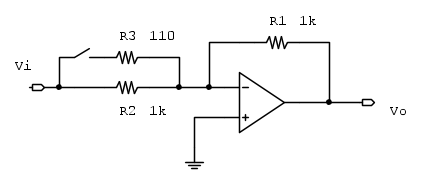

Ho la nececessità di avere un amplificatore che non guadagna nulla o guadagna 10.
Come da schema seguente ho messo una R da 110Ohm che si inserisce in parallelo a quella da 1k mediante switch.
Il parallelo (non considerando le tolleranze dei componenti) fa 99.099Ohm, e il guadagno in tensione risulta essere di 10,09, quindi ho un errore del 9% che vorrei ridurre (portare all'1%).

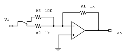

Soluzione sarebbe sostituire l'interruttore semplice con quello a tra poli:
Altre soluzioni?

DarioDT ha scritto:il guadagno in tensione risulta essere di 10,09, quindi ho un errore del 9% che vorrei ridurre (portare all'1%)
10,09 corrisponde ad un errore dello 0,9 % ...

[4] Re: Cambio di guadagno da 1 a 10 operazionale
Messaggioda Foto UtenteDarioDT » 28 apr 2017, 20:21
Io che sono elettrico sguazzo fra commutatori e relè. :D
Volevo capire se cera qualche soluzione più raffinata da elettronico.

[5] Re: Cambio di guadagno da 1 a 10 operazionale
Messaggioda Foto UtenteDarioDT » 28 apr 2017, 20:26
Ho sbagliato la percentuale! :oops:
Vabbè, comunque il quesito rimane.

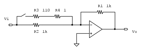

[7] Re: Cambio di guadagno da 1 a 10 operazionale
Messaggioda Foto UtenteFedhman » 28 apr 2017, 20:44
Facendo un conto R3 dovrebbe essere di 111.(1) \ \Omega.

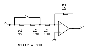

[8] Re: Cambio di guadagno da 1 a 10 operazionale
Messaggioda Foto UtenteMariX » 28 apr 2017, 23:04
E' un po' come l'uovo di Colombo:
però se si usano resistori della serie standard E192 è possibile ottenere guadagni teorici con errore dello 0%

[9] Re: Cambio di guadagno da 1 a 10 operazionale
Messaggioda Foto Utentegammaci » 28 apr 2017, 23:26
Bello così Foto UtenteMariX 0.1 % 370 Ω si trova facilmente :ok:
Zero % :shock: è dura

[10] Re: Cambio di guadagno da 1 a 10 operazionale
Messaggioda Foto UtenteMariX » 28 apr 2017, 23:42
gammaci ha scritto:Zero % :shock: è dura
...ma più che dura direi impossibile!
0% era solo per dare enfasi ai conti senza decimali
