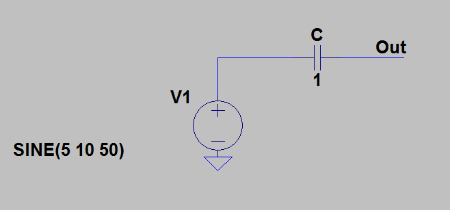

Presento il mio dubbio.
Io sono a conoscenza che una capacità in regime sinusoidale si comporta come una resistenza influenzata dalla frequenza del segnale , secondo la formula X = \frac{1}{2*\pi*f*C} .
Sul simulatore LTSpice ho provato a verificare questo comportamento. Qui il circuito simulato :
Con tensione sinusoidale di ampiezza 10V,f = 50Hz,C = 1\mu F e componente DC pari a 5V in Out come mi aspettavo avevo solo il segnale sinusoidale senza componente DC. Ora il mio dubbio si focalizza su come il valore C influenza il filtro:
1 - Considerando la componente DC se vario C non mi aspetterei nessun cambiamento in quanto il valore di X dovrebbe risultare immutato perché f = 0. Con il simulatore perà aumentando C fino a 1F noto che la componente in continua risulta filtrata ma non del tutto. Come mai?
2 - Considerando la componente AC a parità di C se vario f facendola diventare molto piccola non ho nessun cambiamento in output mentre mi aspetterei un filtraggio anche della componente AC in quanto aumenta X. Come mai?

Messaggioda Foto UtenteMarkyMark » 1 mag 2017, 13:14
Per come hai disegnato il circuito il condensatore ha un capo flottante. Direi di aggiungere una resistenza verso il riferimento e guardare la tensione di uscita ai capi della resistenza.
Si ha un filtro passa alto con frequenza di taglio a -3 dB pari a f= \frac{1}{2 \pi R C}. Dalla formula si nota che la frequenza di taglio dipende dai valori di R e C.

[6] Re: Come la capacità influenza il filtraggio in un condensat
Messaggioda Foto Utentegammaci » 1 mag 2017, 13:46
Impossibile, estendi la finestra di osservazione e metti/togli una R di carico come detto da Foto UtenteMarkyMark altrimenti è pacifico che non vedi il reale comportamento del gruppo.
Un condensatore ideale a regime è un blocco per la continua STOP.

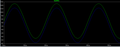

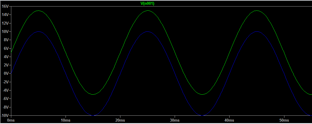

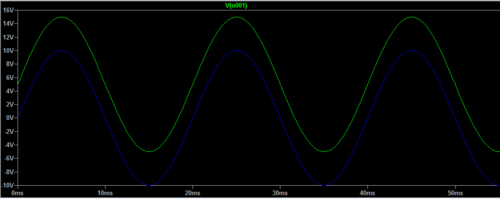

Messaggioda Foto Utenteezio1400 » 1 mag 2017, 14:01
perché dici impossibile? Guarda tu stesso. In verde il segnale in input e in blu in out
qui come ci si aspetta la componente in continua non passa.C = 1 \mu F
qui si può vedere che è rimasta una parte di componente continua di circa 2.5V. In questo caso C = 1F.

[8] Re: Come la capacità influenza il filtraggio in un condensat
Messaggioda Foto Utentegammaci » 1 mag 2017, 14:16
1 uF contro 1F sono 6 ordini di grandezza, estendi la finestra moooolto oltre i millisecondi.
In più :arrow: un condensatore di qualsiasi capacità impiega un tempo infinito a scaricarsi su una resistenza infinita.
Ecco perché ci vuole una R magari elevata ma ci vuole, altrimenti il residuo di continua sarà nullo solo a t=infinito.
Ti consiglierei di studiare/ripassare - la risposta al gradino - di una rete RC giusto per chiarirti i dubbi.
