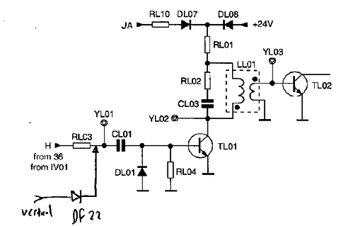

Ciao,
mi devi dire come fai ad asserire che la tensione sulla ventosa c'è!
Il fatto che ti manchi la +24 V, che è una tensione che viene dal trasformatore di riga, vuol dire che questo non sta funzionando e che non sai accendono i filamenti, non c'è EHT e tutte le altre tensioni che vengono sui suoisecondari.
Questa tensione alimenta lo stadio pilota orizzontale, quindi vuol dire che per partire su questo stadio, c'è bisogno che la tensione venga da un'altra fonte e cioè da UA e poi da RL10 e DL07 e se RL01 è buona, su YL02 ci devi trovare 24 V circa e se in base c'è l'oscillatore a 15KHz ed il transistor TL01 è buono, questo deve amplificare e sul secondario del trasformatore pilota, che va a comandare la base del S2055, ci deve essere la forma donda a 15KHz e di conseguenza se l'S2055 è buono il trasf. di riga deve dare le tensioni d'uscita.
fammi sapere
Alex

Ciao,
praticamente sulla ventosa penso ci sia alta tensione poiché con le dovute attenzioni facendo scaricare sullo schermo il cavo della ventosa tolto dal trasformatore di alta tensione vedo il passaggio di scarica e poi quando lo ricollego al trasformatore di alta tensione e riaccendo la tv sento carica elletrostatica sullo schermo della tv (che non si accende).
Passando al controllo delle tensioni e frequenze, su YL02 ci sono i 24 V ,TL02 sulla base ha circa 15KHz , ma sulla base TL02 misuro 0Hz.. :roll:

Messaggioda Foto Utentesetteali » 1 mag 2017, 21:35
AccDel ha scritto:Ciao,
Io se in vita mia di lavoro su questi TV ho fatto una cosa del genere l'avrò fatta forse un paio di volte, ma dopo 20 anni, non ho capito perché te l'hai fatta!
Per sapere se c'è EHT un modo semplice è di avvicinare il braccio sullo schermo (davanti) e se i peli vengono attratti, c'è EHT.
Stai dicendo che i 24 V sul collettore del pilota, ci sono , ma da quale diodo vengono? misurali sull'anodo e fammi sapere dov'è.
Alex

Messaggioda Foto UtenteAccDel » 1 mag 2017, 21:45
Provengono dal DL07 praticamente da UA, sull'anodo del diodo DL08 misuro circa 1V...

Messaggioda Foto Utentesetteali » 1 mag 2017, 22:00
Misura la tensione sul Collettore dell'S2055, ma sul pin del transistor, non sulla piazzola o sulla pista o da qualche altra parte, solo sul pin e stai attento a non fare corti-circuiti.
quanto c'è? O_/

Messaggioda Foto UtenteAccDel » 1 mag 2017, 22:07
Misuro circa 119V sul pin del collettore dell' S2055.. :roll:

Messaggioda Foto Utentesetteali » 1 mag 2017, 22:12
per me questo transistor non è buono, prova a toglierlo e misuralo con il prova diodi e considera che tra B & E c'è all'interno una resistenza di basso valore, ne hai uno da sostituire?

Messaggioda Foto UtenteAccDel » 1 mag 2017, 22:25
Quello che ho misurato è quello nuovo che ho comprato qualche giorno fa e ho sostitiuto ieri sul circuito per essere più sicuro che non fosse lui il problema, avrei quello vecchio che dovrebbe essere buono anch'esso. Il nuovo è un modello compatibile mi ha detto il negoziante è il BU508, lo distacco dal circuito e lo misuro col multimetro? O_/
