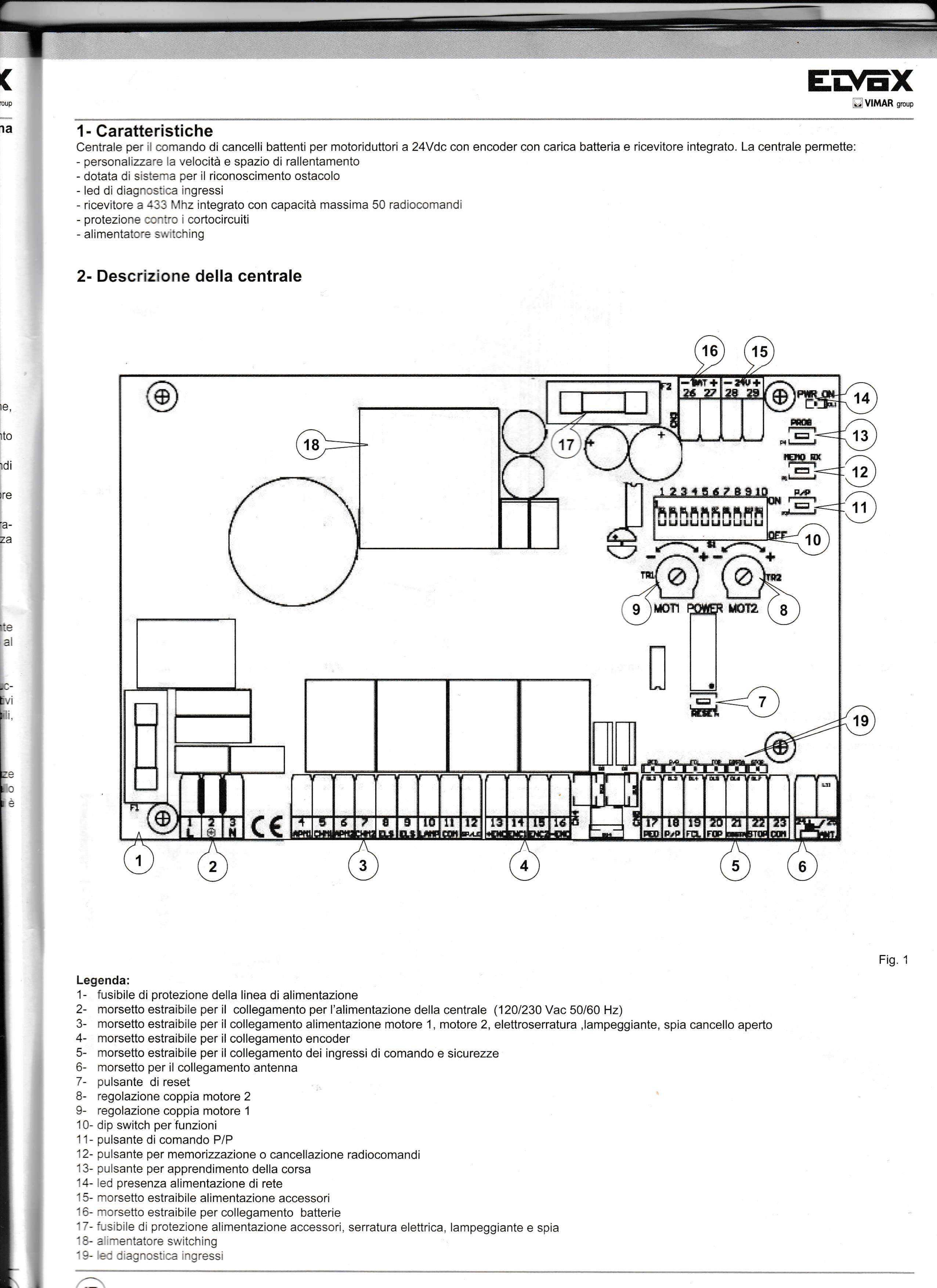

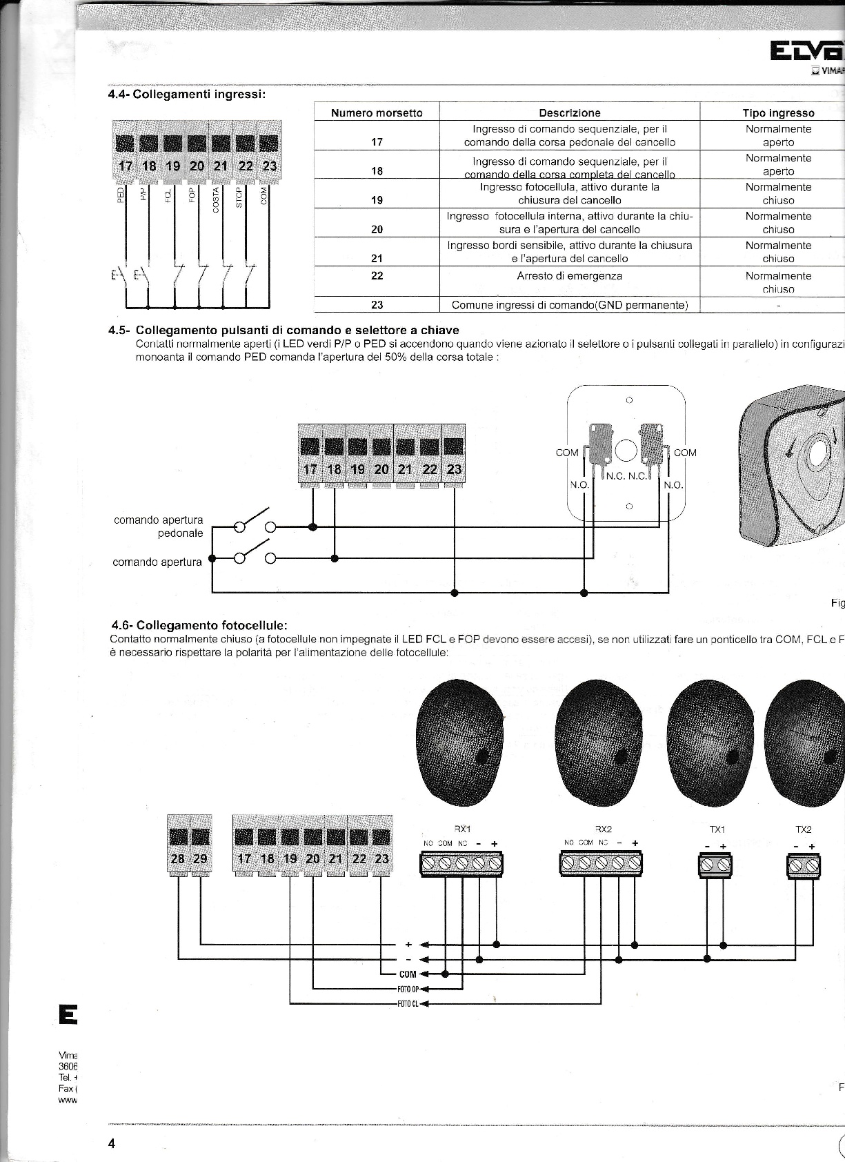

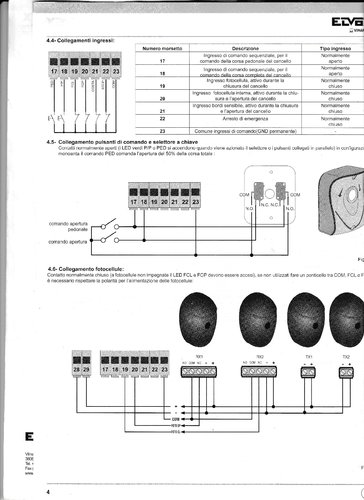

Sto installando il questa centrale elvox per cancelli a battente, però non riesco a fare la programmazione della corsa, infatti tenendo premuto il tasto prog della centrale dovrebbe accendersi il lampeggiante, che indica che essa e' entrata in modo programmazione ciò non avviene, ho notato che i led fcl, fop, costa, stop, non accendono, accende soltando il led power on , penso che sia la scheda difettata, il cablaggio è come da schema vedi immagini, cosa ne pensate?

Il fuso 17 come sta' ? In caso non bene controllerei le polarita' e eventuali corti.

Se il led PWR è acceso, il fusibile è OK
Piuttosto, visto che nessun led relativo ai contatti NC (morsetti da 19 a 22) è acceso ... sei proprio sicuro che i collegamenti siano OK ?
Bye O_/ Ser.Tom

SerTom ha scritto:Se il led PWR è acceso, il fusibile è OK
Non conosco benissimo elvox, però PWR mi dice che è presente l'alimentazione da rete protetta dal fusibile 1 il fusibile 17 protegge altro.
