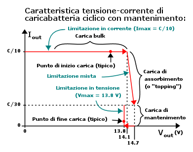

Quando viene raggiunta la tensione di mantenimento la corrente diminuisce da sola, di mano in mano che la batteria si carica ulteriormente. Il caricabatteria mantiene solo una tensione costante.
Se carichi con la tensione di mantenimento non riesci a caricare completamente la batteria. Per la carica completa si sale a tensione piu` alta, (top off, per fare il pieno), poi la si abbassa a quella di mantenimento.

Ci sono due grandi famiglie di metodi di ricarica, per batterie in tampone, che vengono tenute alla tensione di mantenimento (ad esempio antifurti), e per batterie cicliche, che si caricano e si scaricano ciclicamente (ad esempio muletti elettrici). Nel secondo caso si carica a tensione piu` alta, ma bisogna poi scendere o staccare la batteria per evitare l'elettrolisi dell'acqua.

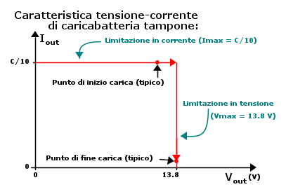

comunque riformulo la domanda principale...mi chiedo: in fase di carica cosa è che impongo la corrente o la tensione?
Chiedo ciò perché si dice che la corrente è limitata ad un decimo della capacità C e poi si dice pure che la tensione del generatore è quella di mantenimento o è leggermente superiore.
Quindi mi chiedo : faccio una carica a corrente imposta o a tensione imposta?

Sonico ha scritto:comunque riformulo la domanda principale...mi chiedo: in fase di carica cosa è che impongo la corrente o la tensione?
Con quel metodo che hai letto, imponi un limite sia alla corrente che alla tensione.
Poi è la batteria, in base al suo stato di carica, che "sceglie" cosa assorbire.
Quando è molto scarica la sua tensione sarà bassa e allora entrerà in gioco la limitazione in corrente. Via via che si carica (a corrente costante), la tensione ai morsetti della batteria progressivamente aumenta.
A un certo punto la tensione della batteria raggiungerà il valore limite di tensione, e da quel momento entrerà in gioco la limitazione in tensione. La tensione non aumenterà più e di conseguenza, al progredire ulteriore della carica, la corrente progressivamente diminuirà.
In quest'intervento trovi qualche altra informazione, e un metodo di carica ciclico leggermente diverso.
Le correnti indicate nell'intervento non vanno prese come oro colato, sono solo un'indicazione prudenziale. Oggi ci sono batterie che accettano una carica rapida a correnti superiori (indicate sui datasheet).

Prego. Completo l'intervento che avevo iniziato prima di pranzare:
per visualizzare meglio ti propongo il grafico di un caricabatterie che funziona secondo quanto hai letto nella tesi (ipotizzando una batteria al piombo da 6 elementi in serie, cioè di tensione nominale 12 V):
Riporto anche la caratteristica tensione-corrente di un caricabatteria ciclico come quello dell'intervento che ti avevo indicato:
