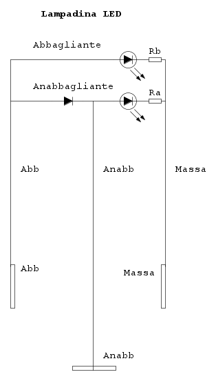

Messaggioda Foto Utenterichiurci » 17 nov 2017, 13:02
Aggiorno questo 3d per qualche info in più in attesa di aggiornare l'articolo...
Ho preso altre due lampadine LED come le prime due, coi miei "soci" di fuoristrada vogliamo provare a usarle per avere un po' più luce quando, con le giornate corte o per la vegetazione fitta, ci troviamo quasi al buio in fuoristrada.
Questo anche nell'ottica di partecipare a qualche gara, o meglio manifestazione, notturna...dicono siano molto affascinanti :shock:
Visto che le correnti misurate erano elevate proverò a effettuare una riduzione con resistenza serie o regolatore lineare, anche perché i fari sulle moto da enduro sono da 35/35W invece che 60/55.
Dalle prove ipotizzo che le lampadine acquistate abbiano il seguente, semplice schema interno:
ora col nuovo alimentatorino Ruideng dovrei riuscire a caratterizzare meglio sia quelle a LED che due lampadine alogene tradizionali
