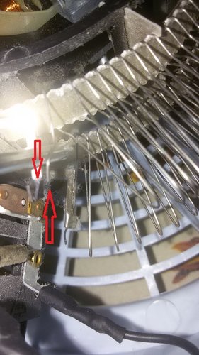

secondo me collegando la resistenza alla buona l'hai collegata male e di conseguenza non assorbe più la sua corrente nominale, facendo intervenire l'interruttore a bimetallo che si vede in foto .Lo scintillio dei contatti del bimetallo è quello che vedi quando si apre il circuito e in quel momento la stufetta non scalda più.

Ecco dove risultava scollegato. Ho solo rimesso la resistenza all'interno del suo habitat naturale
Non si vede molto bene la linguetta dove era attaccato
devo saldare la resistenza alla linguetta con lo stagno?
Assolutamente no, le resistenze non si saldano a stagno per due buoni motivi: anzitutto sul materiale di cui sono fatte lo stagno non attacca, poi alla temperatura a cui lavorano fonderebbe.
Il punto dove vedi le scintille mi pare sia il contatto di un termostato, nel qual caso è normale che quando si apre si generino scintille.
Può darsi che la tua stufa sia costituita di due resistenze, una sempre inserita e l'altra invece comandata dal termostato, per cui, se funzionasse correttamente, produrrebbe aria più calda quando entrambe le resistenze sono attive e meno calda quando la seconda resistenza non è attiva.
Se è così che funziona allora il difetto che manifesta potrebbe dipendere dalla rottura della prima resistenza, quella che dovrebbe essere sempre inserita... ma è solo un'ipotesi.

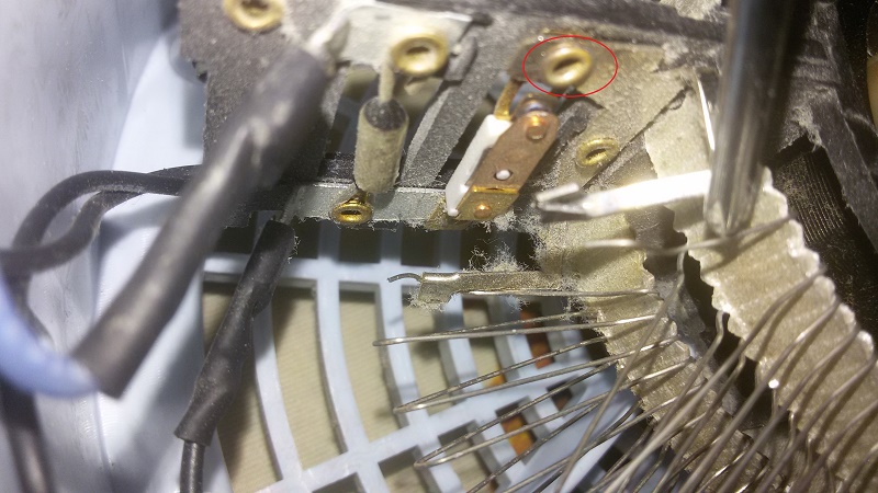

La scintilla viene generata sul tondino rosso.
Se la scintilla si genera proprio sul rivetto allora potrebbe essere un falso contatto tra le due parti metalliche serrate dal rivetto, evidentemente il rivetto si è allentato e/o c'è dell'ossido.
Se pensi di esserne capace potresti provare a togliere il rivetto, pulire le due parti metalliche e rimpiazzarlo con un piccolo bullone ma te lo sconsiglio vivamente, valgono comunque le considerazioni già fatte: butta via tutto e prendine una nuova.

peppe..ti definisci poco esperto, perché ti ostini a voler riparare un oggetto da pochi euro?
Non hai detto quanto è vecchia, di solito questi problemi sorgono dopo qualche anno di uso, per ossidazioni o cottura di cavi e componenti.
I falsi contatti e scintille sono tra l'altro pericolosi perché possono attivare incendi, ne vale la pena?
Comprane una nuova, ad aria come questa se ti piace, oppure a infrarossi che hanno il vantaggio di essere più rapide e scaldare dove serve (stando attenti a non abbronzarsi troppo
