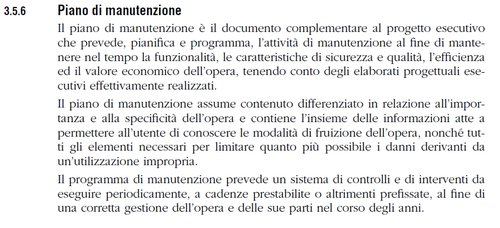

In tutti i progetti che eseguo allego sempre SEMPRE il registro di uso e manutenzione dell'impianto elettrico.
Dentro questo c'è sempre la parte sull'illuminazione di sicurezza.
Nella guida CEI 0-3 per le opere pubbliche è obbligatorio allegare al progetto dell'impianto anche il piano di manutenzione, il quale prevede

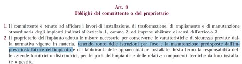

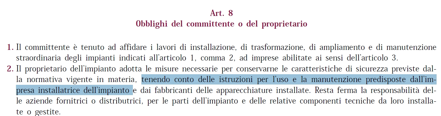

A dire il vero se poi leggiamo l'art.8 del d.m.37/08 c'è scritto questo
In tutti i casi comunque è il d.l. in base agli artt.80 ed 86 del d.lgs.81/08 obbligato ad eseguire la manutenzione, per l'illuminazione di sicurezza dobbiamo tener presente anche gli artt.63 e 64 che fanno riferimento all'allegato IV art.1.10.4 il quale impone la manutenzione dei mezzi di illuminazione artificiale
