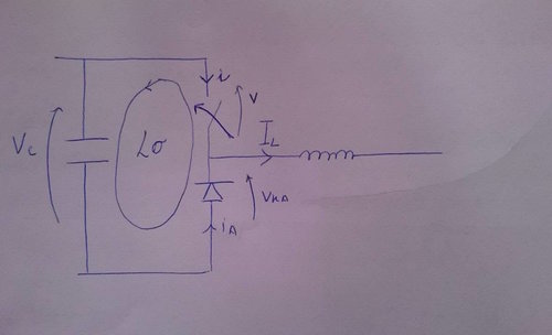

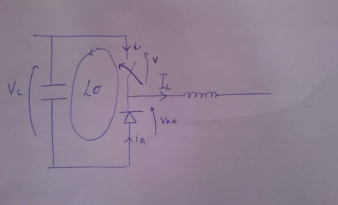

Il circuito a cui faccio riferimento è la cella canonica di commutazione, per quale suppongo che il diodo di freewheeling sia una semplice giunzione pn con drogaggio perfettamente omogeneo di ciascun estrinseco:

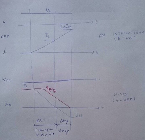

Il fenomeno che voglio studiare è il reverse recovery del diodo che si manifesta nel passaggio dalla conduzione all'interdizione, quindi al turn-ON dell'interruttore.
La commutazione inizia con la transizione di corrente durante la quale le tensioni ai capi di diodo e interruttore sono costanti e pari al valore dello stato di OFF, mentre le correnti variano: quella dell'interruttore aumenta portandosi da 0 al valore Il della corrente induttiva, quella del diodo decresce da Il a 0.
A causa della non idealità dinamica del diodo, quando la corrente di anodo è nulla esso è ancora in conduzione perché il segno della quantità di carica spaziale è ancora >0. La relazione tra corrente di anodo e carica spaziale è di tipo integrativo e, quindi, in risposta a un forzamento di corrente a rampa, la carica assume l'andamento di una rampa ritardata.
Se il diodo è ancora in conduzione la corrente continua a decrescere fino a cambiare segno e contestualmente la carica forward decresce fino ad annullarsi. Questa è la fase di storage.
I miei dubbi riguardano la fase successiva allo storage, quella della transition che non ho riportato in figura.

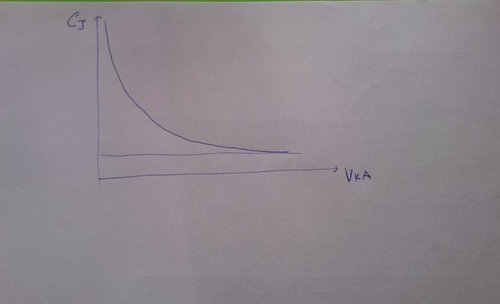

Al termine dello storage il diodo che conduceva la corrente di reverse recovery Irr commuta il proprio stato e si manifesta una capacità parassita di giunzione, il cui andamento in funzione della tensione di polarizzazione inversa è la seguente:
Il diodo, interdetto, non può più condurre la corrente Irr che si annulla bruscamente. In che modo la presenza della capacità parassita di giunzione aiuta in parte l'annullamento della corrente?

Nella maglia di commutazione, soprattutto in una struttura di conversione di potenza (dimensioni rilevanti), è presente un'induttanza parassita. Se la derivata di corrente imposta durante transizione di corrente e storage non produce una caduta induttiva rilevante, la derivata di corrente che si manifesta al termine dello storage non può che produrre una sovratensione mostruosa. è corretto?
