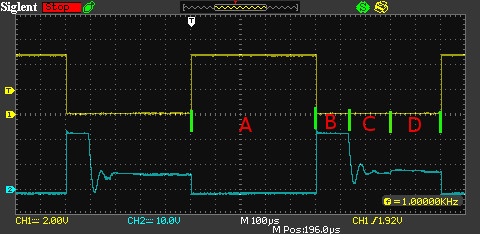

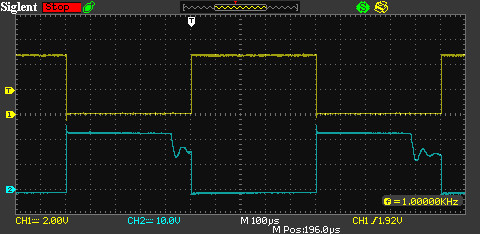

[27] Re: Scelta frequenza PWM.
Messaggioda Foto Utentelucaking » 6 mag 2017, 14:40
EcoTan ha scritto:Prova a frenarlo un po' e vedi.
Avevo già notato che le cose migliorano...
PWM 1 kHz a vuoto
PWM 1 kHz sotto sforzo
Ora se avrete ancora un poco di pazienza, anche se non credo di avere le basi necessarie per capire a pieno il fenomeno vorrei cercare di capirci almeno in parte.
Appurato che a questa frequenza il motore lavora in "Discontinuous Conduction mode" o "3 tempi", vorrei capire nella traccia blu (DRAIN) a cosa corrispondono questi 3 tempi.
Io avrei diviso cosi il periodo della traccia blu.
Credo di aver capito cio che segue, correggetemi se sbaglio.
Nel tempo A il mosfet è in saturazione e quindi sul drain abbiamo 0 V, in B+C+D esso va in interdizione, ma...... #-o

[28] Re: Scelta frequenza PWM.
Messaggioda Foto UtentePaolino » 6 mag 2017, 17:51
Hai considerato anche la f.c.e.m. del motore?

[29] Re: Scelta frequenza PWM.
Messaggioda Foto Utentelucaking » 6 mag 2017, 20:01
Ecco a cosa mi riferivo quando parlo di solide basi elettrotecniche... :oops:
F.E.M = forza elettromotrice = differenza di potenziale giusto?
F.C.E.M = ?
So che se fatti ruotare questo tipo di motori si comportano come delle dinamo, e quindi ai loro capi si dovrebbe avere una F.E.M. ma oltre non arrivo. :(

[30] Re: Scelta frequenza PWM.
Messaggioda Foto UtenteTardoFreak » 6 mag 2017, 21:13
Forza Contro Elettro Motrice
